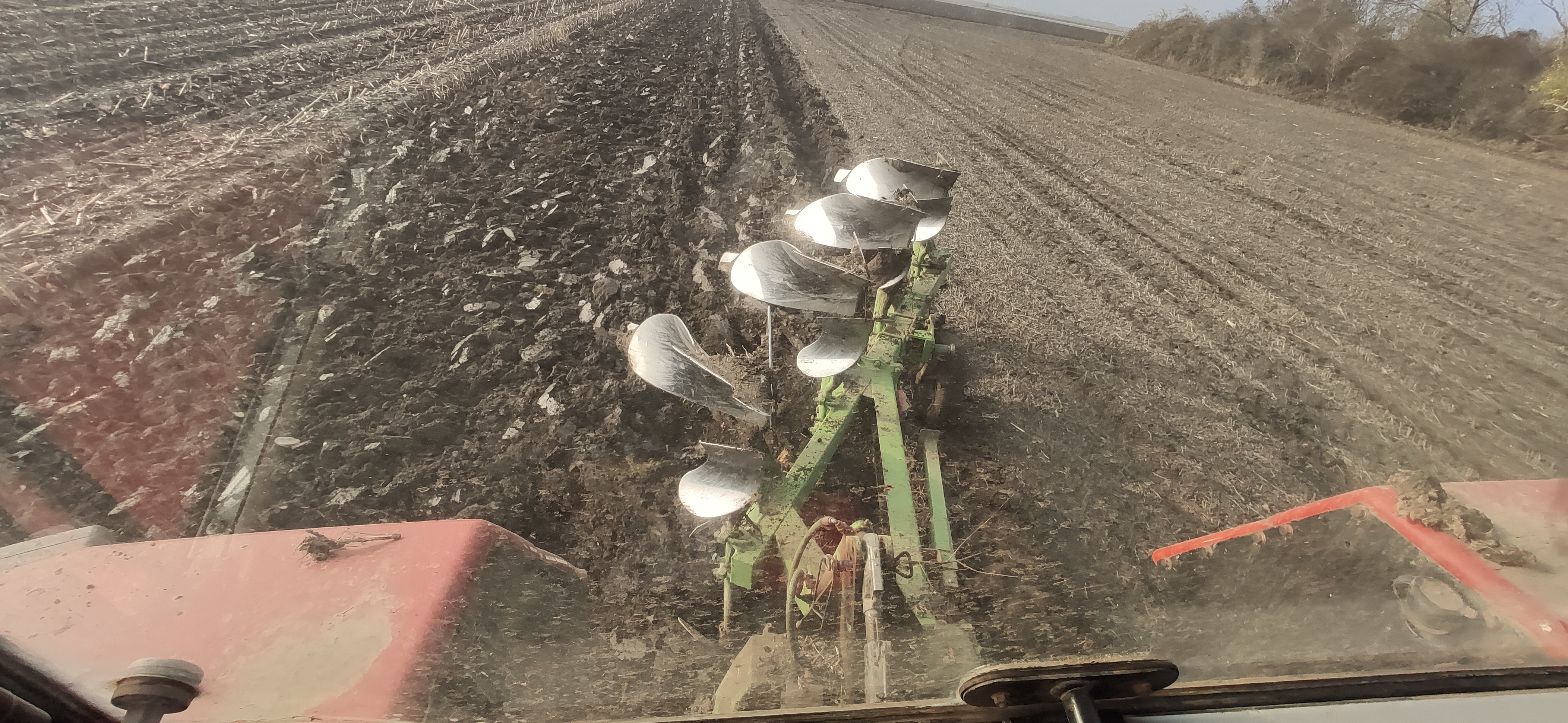

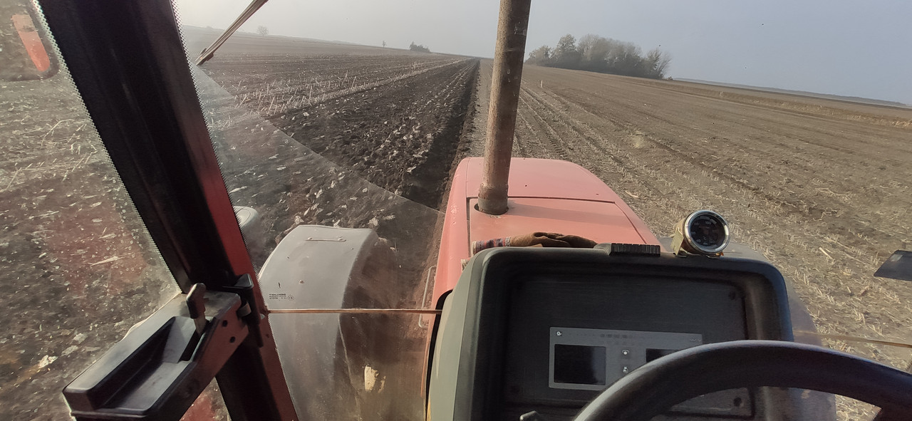

Ја данас окрен'о четири ланца стрњике у коју после комбајна није улазило ништа друго осим прскалице. Пишу људи на форуму да се лепо ради, па рекох - да и ја искористим леп дан. Да вам кажем, ја нисам очекивао да је толико "тоњаво". Мислим ОК се ради, не могу да се пожалим, плуг не вади "артефакте", ал' сам био у ребусу шта не радим добро, кад ми је прва плужна глава вазда вадила некакве сјајне "шаранчиће", какве можете да видите на Кирајевој фотки ту изнад. Само прва то ради и ради какогод ја подешавао плуг. И онда, после десетак заустављања и подешавања плуга, мало фрустрација, скапирам - то ја у претходном проходу утабам точковима трактора оно што у следећемо проходу окрене прва плужна глава и избаци вишепоменуте "шаранчиће". Да сам знао колико је влажно, радио бих пар дана касније, али... Четири ланца мање...
Није до погрешног подешавања нити моје процене да ли је овако или онако правилно подешено, већ до влаге у земљи, која је била већа него што сам очекивао и толика да се не бих упутио да орем, да сам знао. Довољно је било влажно да трактор фино утаба свој траг и то влажно утабано се покаже на орању.
Имам још неко кукурузиште да окренем. Био сам на њиви поподне да разбацам мало "петнаестице" и нешто се двоумим да ли да орем у понедељак или да оставим још који дан дуже. Мислим, лепо је што није суво и тврдо, ал' ако већ нема неког кијамета у изгледу, можда ћу још мало да сачекам.
