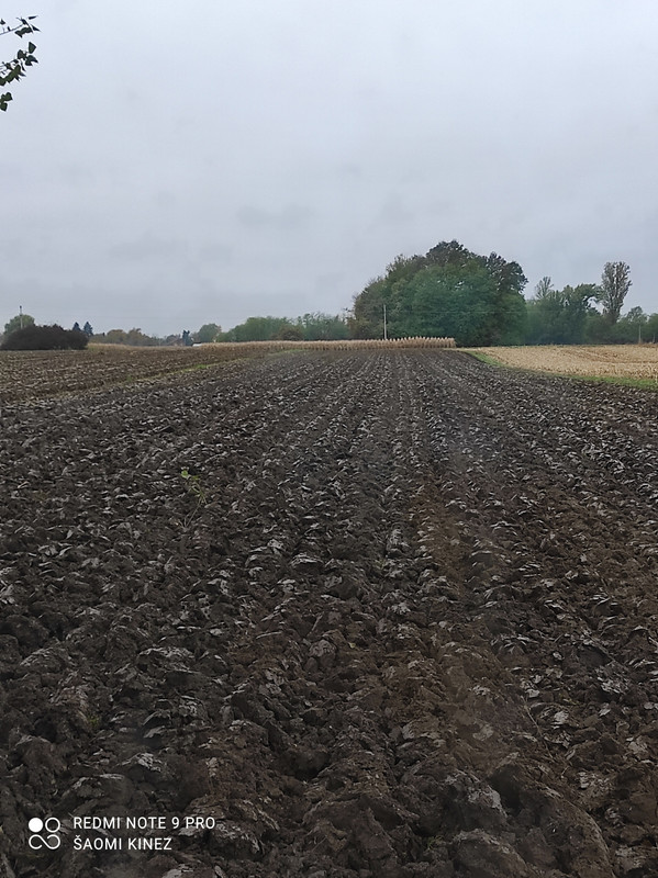

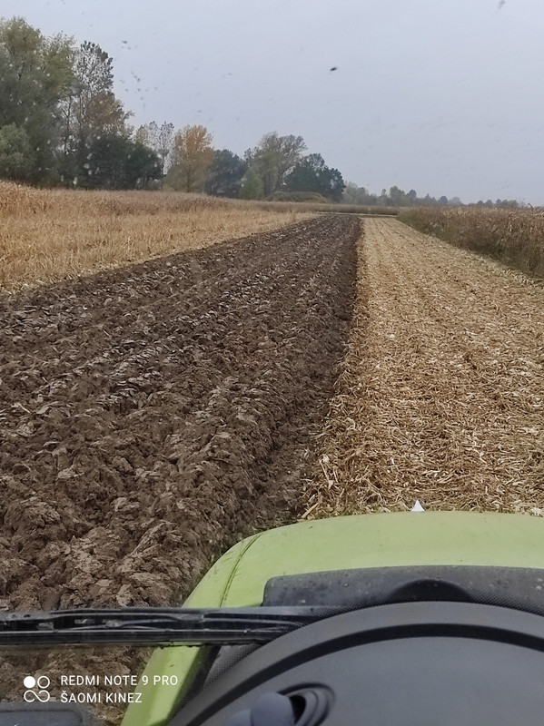

Ja sam isto orao sad za sjetvu, ista zemlja, imao sam kukuruz pola po uljanoj repici, pola po kukuruzu opet i po kukuruzu se teže oralo, a ovo idealno.
Иста њива али поред канала.

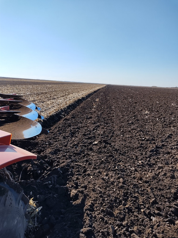

Ovo izgleda plasticne daske, deflektori i nastavak daske.
Lici kao da ima tanji metal koji daje potporu.
