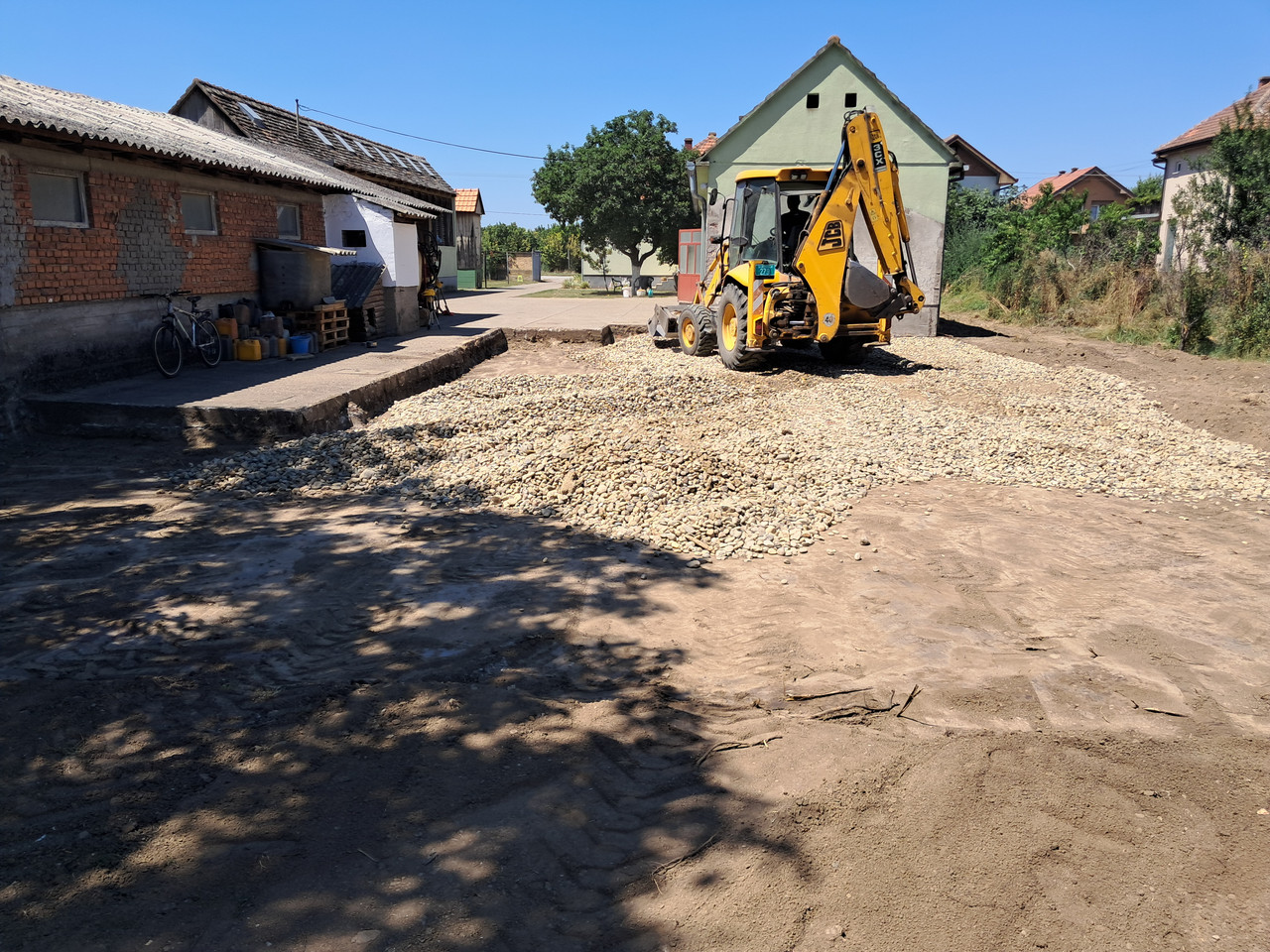

Jeftiniji jeste,ali on se ne moze sabiti nikako,stalno bezi,zato sam pitao malo mi cudno.No valjda taj sloj tucanika to resava ,nzm.
Posto je kod vas inace ?,ovde u blizini kod nas sam ga uzeo po 1500din m3 pre neki dan.
Beži ako se stavi debeo sloj.

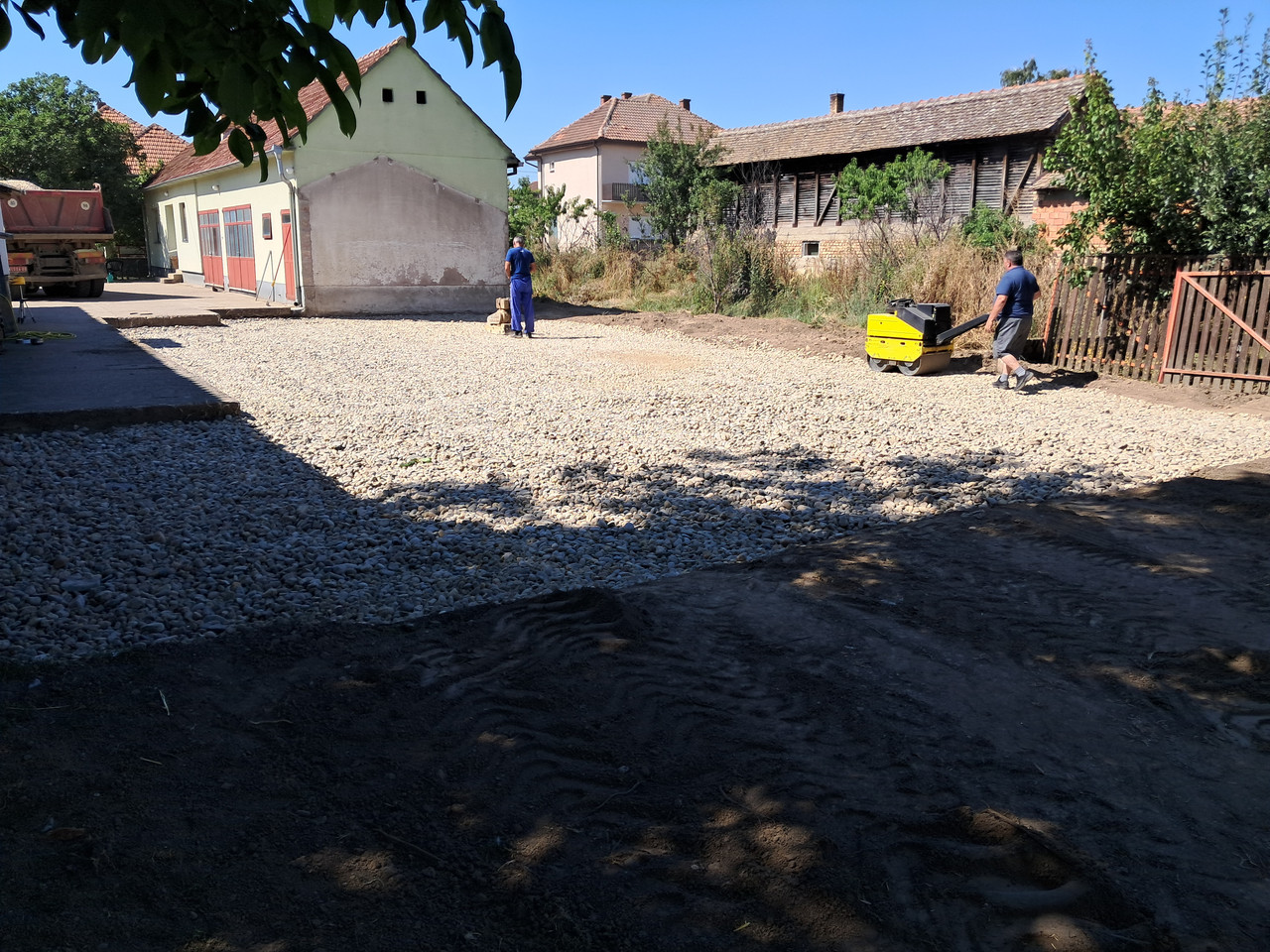

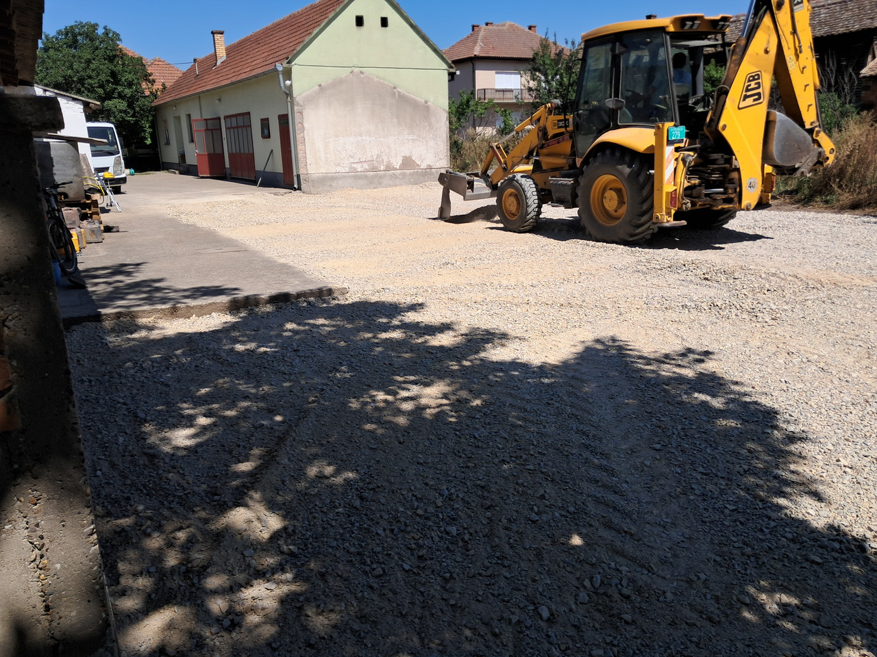

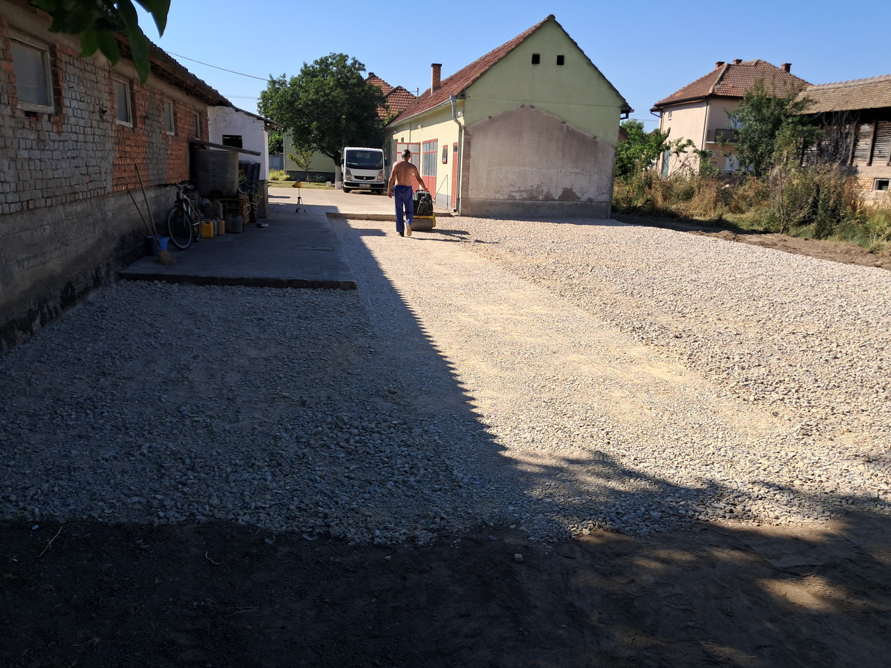

Išao sam 10 cm. iberlaufa i 15 cm rizle.
Iberlauf 1250 din. rizla 2700 din. kubik.
Ne beži,išao sam pre dve godine 30-40cm iberlaufa i preko njega rizla.Utabalo se kao beton i ne pomera se nigde ništa.Kod nas je tada bio kamion od 10m³ iberlaufa 8000din da prevozom.
Naravno prethodno je iskopana zemlja na dubini 40-50cm.
U selu,jedan čovek je kupio plac sa starom kućom na nižem terenu.Sve srušio,očistio,iskopali i nasuli 60 cm. iberlaufa.
Nisu mogli da ga sabiju,stalno im bežao.Da li zbog terena,debljine ili neodgovarajućeg valjka,to ne znam.

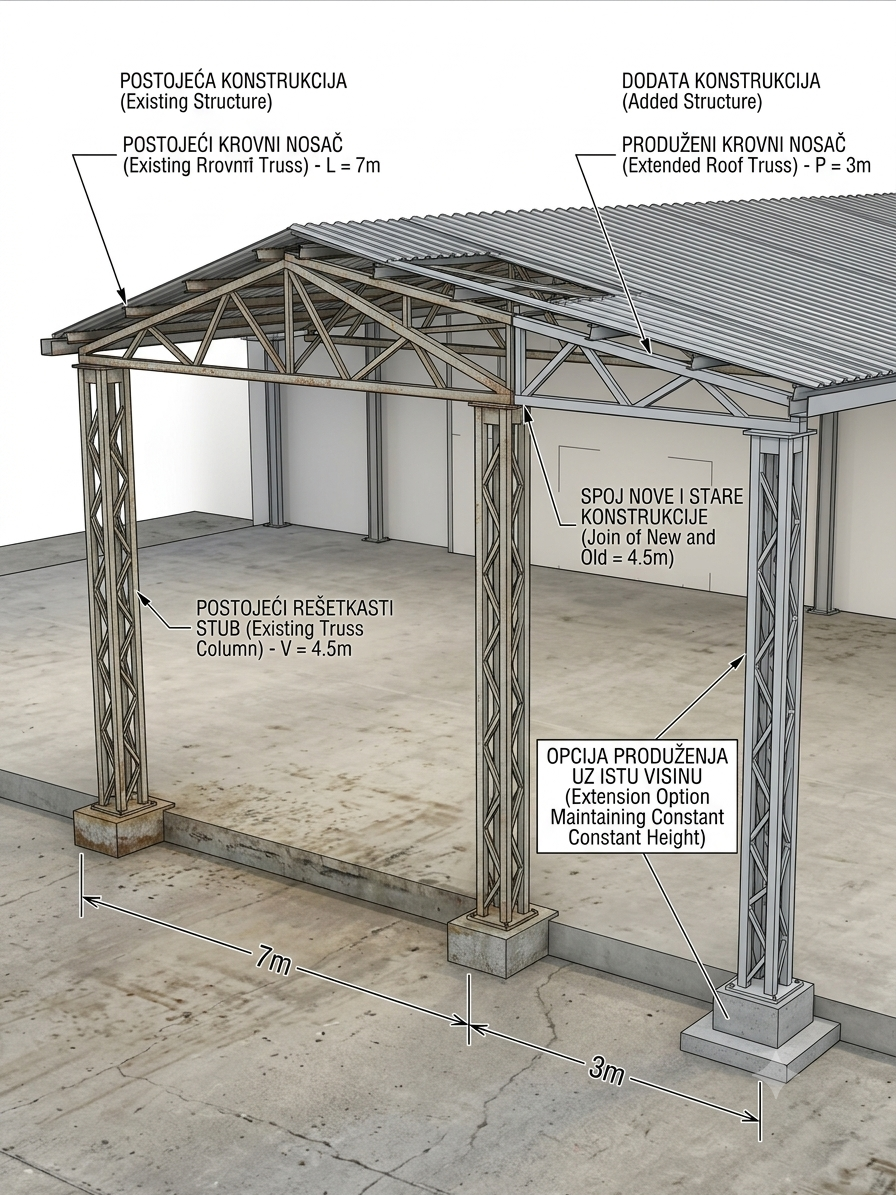

Pitam kako najjednostavnije da prosirim objekat metalne konstrukcije 3m ali po sirini a da ne smanjujem visinu. Skiciram rukom , i da mi sliku kojom sam zadovoljan. Znaci raskriti jednu stranu i dodati produzetke i povezati novim "rogovima ".
Ima li neko jednostavniji predlog?
