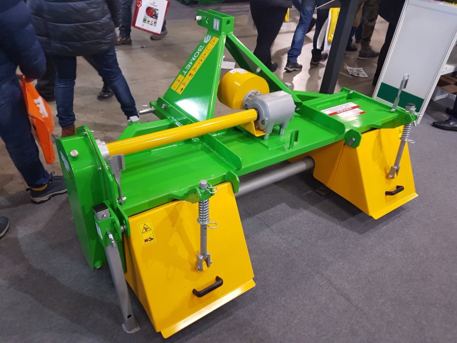

Ima mnogo klipova na netu o ovoj masini gde ona ide na prednjoj hidraulici a nazad sejalica,seje bez ikakvih problema,ima od 4 redi do 8 mislim max.I ne oduzima ona previse snage traktoru,to je traka ispod 10cm sirine i do max 10 cm dubine,6 redi nek bude i 60 cm,kao neki kultivator onaj manji sto ima sirinu do 60cm zahvata i frezira zemlju u povrsinskom sloju,motori koji pogone tako nesto su verujem do 10-ak ks max.
