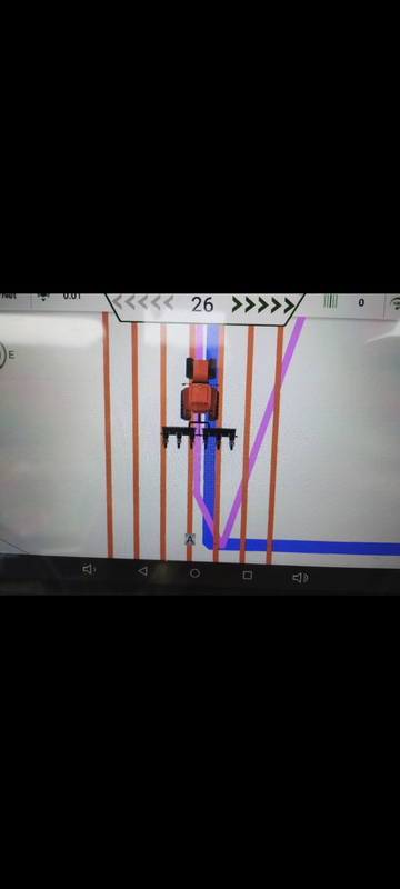

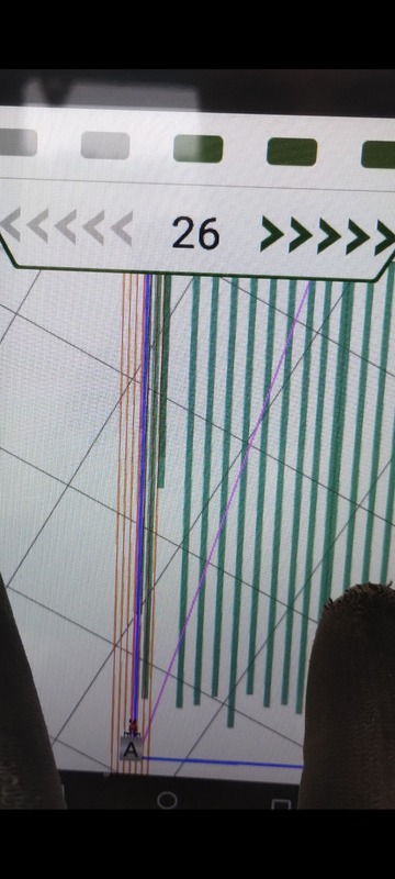

Plava je granicna.ova ide uz granicnu,a drugi deo ukoso bez ikakvog poklapanja sa bilo cim.moram da pazim da ne oznacim nju sa pocetka.
