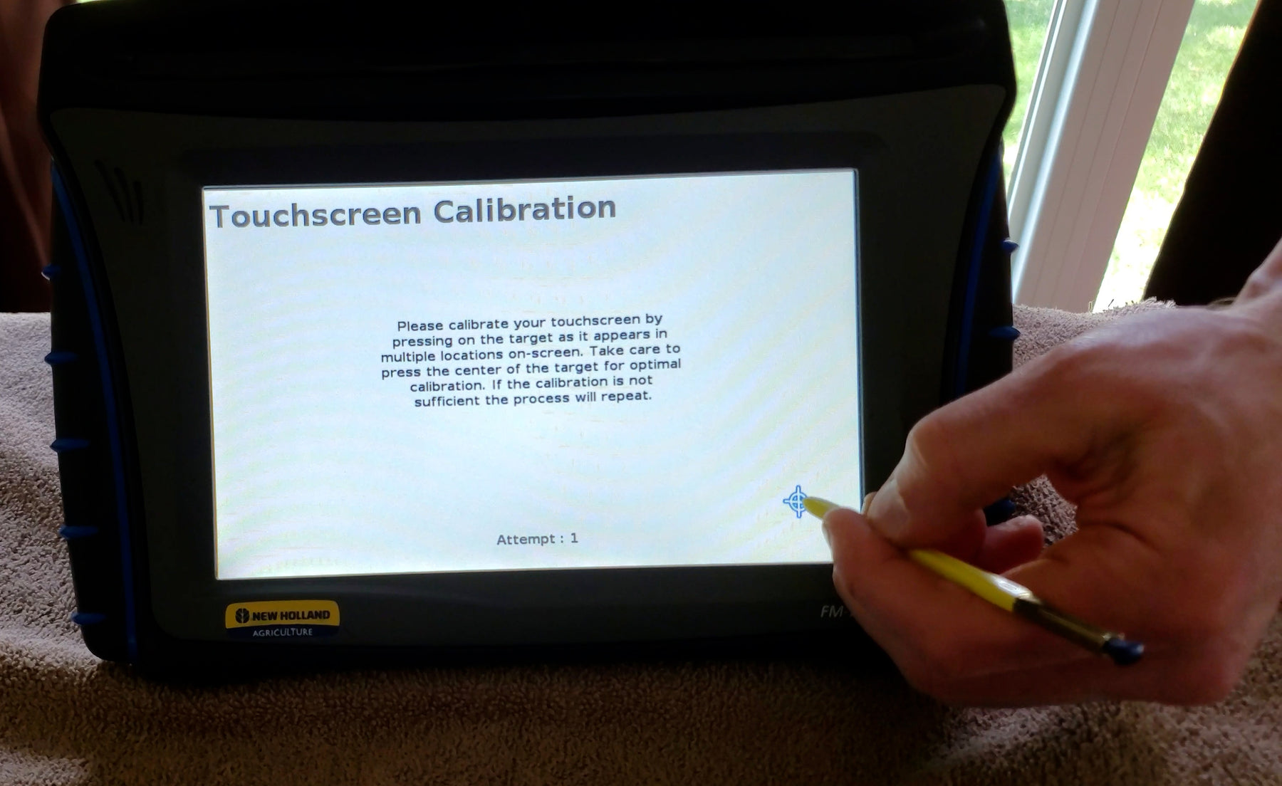

DA LI IMA JOS NEKO osim livone DA POPRAVLJA NAVIGACIJE,na fm 750 izgleda stradao ekran,nece da reaguje na jedan deo ekrana,tj neradi
Kao što kaže moj imenjak @srdjan7 ovaj displej (LCD tač panel) može da zameni svaki elektroničar (Čak i Hobi) pošto ovde treba od alata:
  • Torks bit T15 (Ima ukupno 8 zavrtnja - šrafa sa zadnje strane poklopca i 8 sa unutrašnje strane što drže samu matičnu ploču)
  • Krstasti odvijač
  • Ravni odvijač (Služi da uklonite gumene štitnike, ima ih ukupno 8)
  • I naravno sam LCD tač panel (Napominjem originalni OEM LCD tač panel je jako skup, za ove jeftinije varijante (Kopije) baš nisam siguran da će raditi i koliko tačno)
  • Vreme instalacije traje od 3 do 35 minuta (Sve zavisi od toga koliko brzo možete da odvrnete Torks zavrtnje - šrafove)
  • Kalibracija ekrana (LCD tač panela) je potrebna nakon pokretanja same navigacije (Radi se u Podešavanjima ekrana)
  • Instalaciju raditi na sobnoj temperaturi
Uputstvo
Uzmite ravni odvijač i uklonite gumene štitnike označene žutim krugom (Ima ih ukupno 8). Sami štitnici iskaču jako lako pa ne treba neka jača sila. Kada ste uklonili štitnike dolazite do torks zavrtnja - šrafova (Koristite T15) i odvrnite ih.
Uklonite ovaj konektor označen žutim krugom (Konektor se uklanje lako potezom levo desno i povučete ka sebi ili malim ravnim odvijačem na samim krajevima okretanjem kontra od skazaljke na satu), ovim postupkom ste uspešno uklonili zadnju stranu kućišta.
  1. Uklonite ovaj flet kabl označen ljubičastim krugom (Isti je postupak levo desno i povučete ka sebi samo ovog puta pažljivo).
  2. Odvijte sve Torks zavrtnje označeni žutim krugom (Ima ukupno 8 Torks šrafa :haha: koristite T15)
  3. Sada možete da podignete samu matičnu ploču gde se ujedno nalazi i sam tač panel
Očistite i obrišite prašinu i ostatke koji su se nakupili sa prednje maske
Ravnomerno odvojite neispravno tač panel (Ploča) od LCD ekrana. Podignite je nežno (Ne žurite). Na kraju će se Panel (Ploča) odlepiti i potpuno otpasti.
Postupak instalacije novog tač panela
  1. Položite nov tač panel na prednju masku u ispravnom položaju tako da Trakasti flat konektor i konektor napajanja budu instalirani
  2. Položite LCD sklop na tač panel, držeći pritom poravnate rupe za Torks šrafove
  3. Ravnomerno zategnite Tarks šrafove (Nemojte previše da ih zategnete, čim osetite blagi otpor to je to)
  4. Ponovo povežite flet kabl za tač panel (Označen je ljubičastim krugom na gornjoj slici)
  5. Ponovo povežite konektor označen žutim krugom na gornjoj slici
  6. Postavite zadnje kućište na vrh i pričvrstite preostale Torks šrafove (Ima ih ukupno 8) i takođe vratite gumene zaštite (Ima ih 8 ukupno)
  7. Uključite uređaj i idite u podešavanja kalibracije
