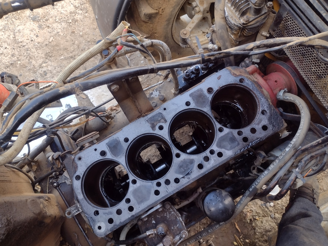

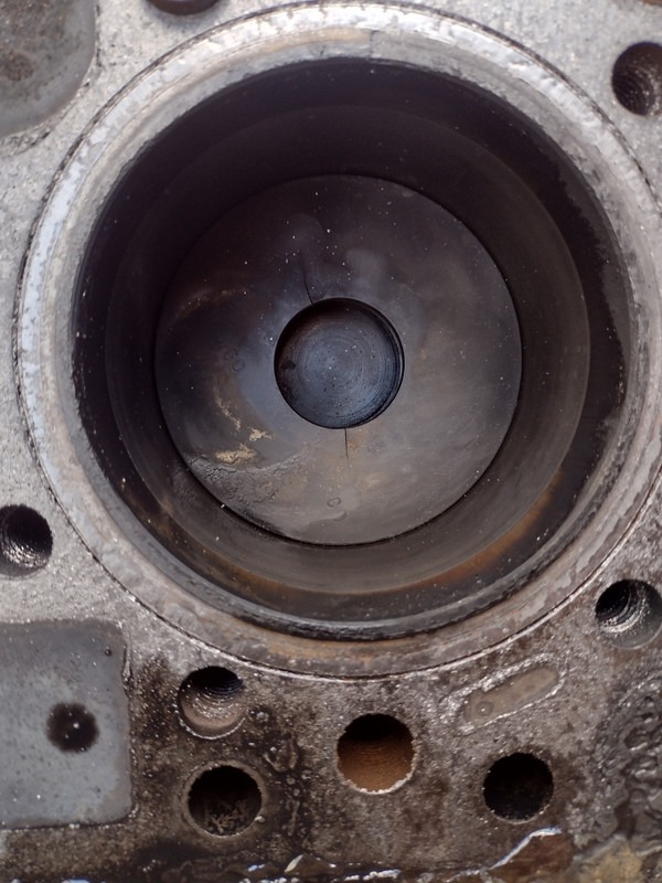

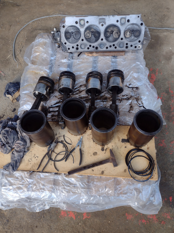

На пола орања тј у орању одједаред почео да дува на ибер...Темп ок,пр уља,не меша воду уље...једноставно потрошио се.

Gde nosiš glavu na obradu?Све осим радилице и пумпе дизне да комплет.
