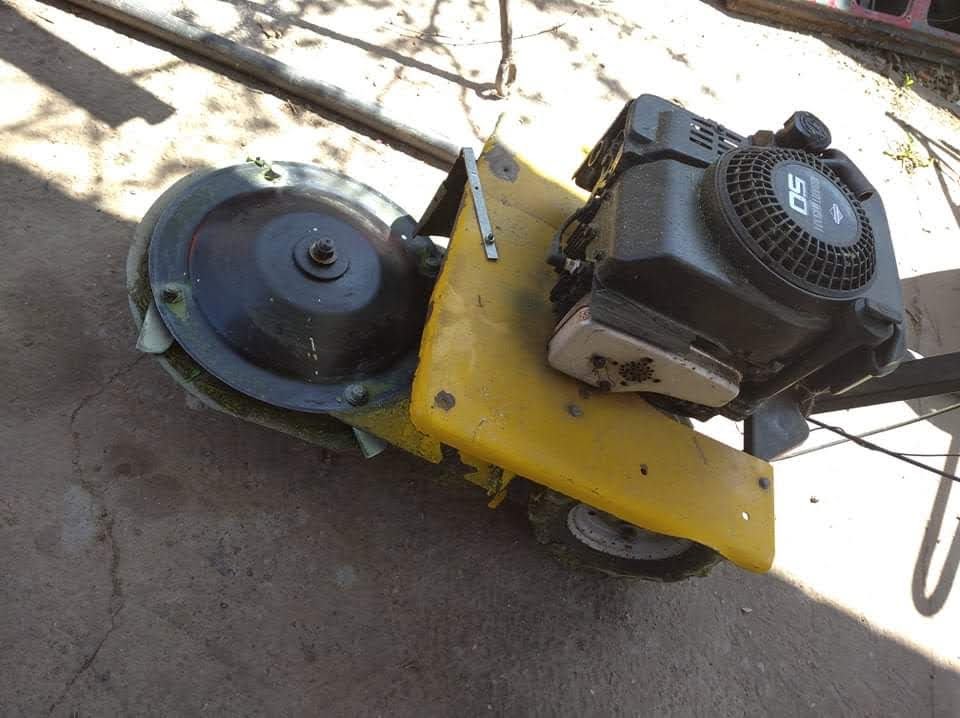

Kupio nekako pred pocetak prosle godine i sad posle godine kosnje, kada je trava bila najjaca do sada utisak za kosacicu - odlicna!
Samohodka, prelazi bez problema krticnjake,rupe kojih je ovde u izobilju, jako lako za rukovanje moze dete upravljati sa njom.
Motor radi rekao bih po sluhu ispod 70% - jako lepo podesen broj obrtaja kose sa hodom tockova, potrosnja mala.
