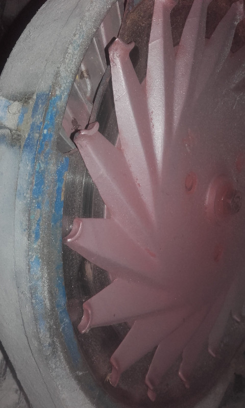

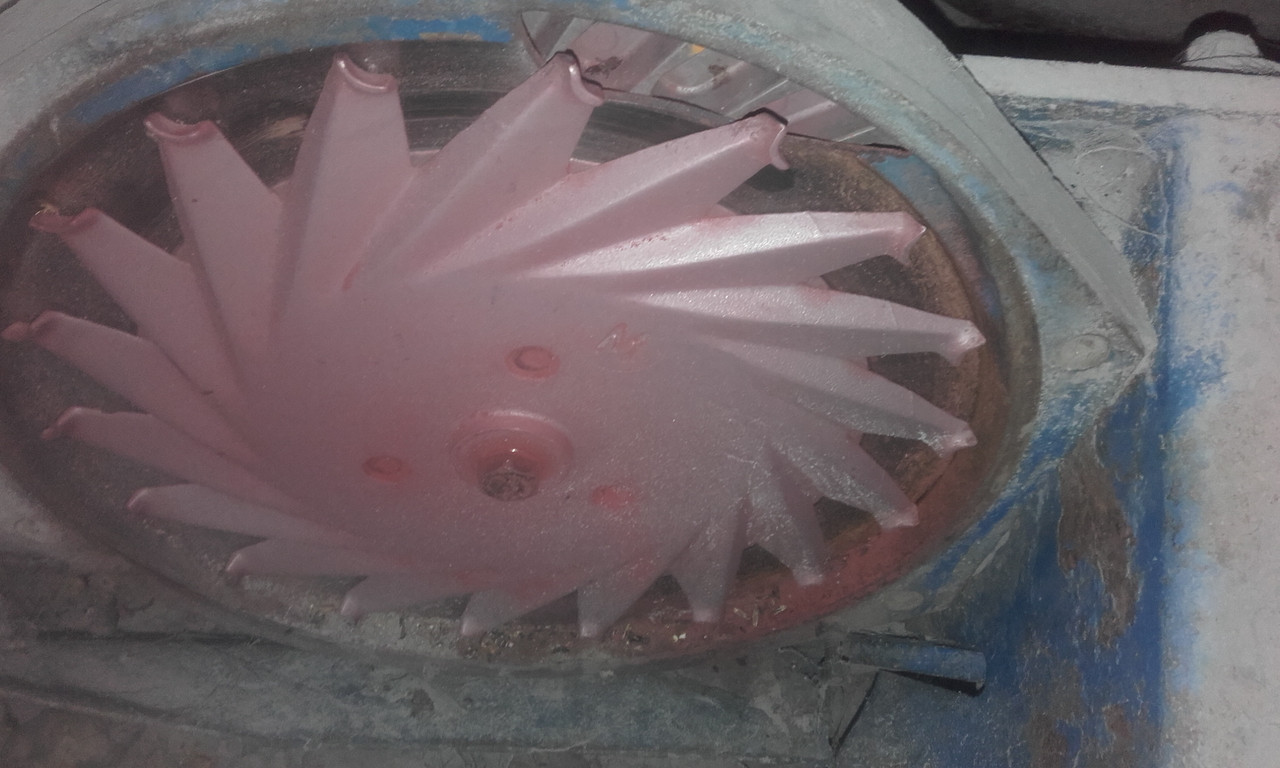

Evo slike:
@митуоо: кроз рупу од расцепке може такође упадати онај црвени прах,али код Вас вероватно проблем прави превелик зазор између пластичног скидача и његовог кућишта,и можда не одговарајућа дужина самог кућишта и тог малог ''језичка'' поред кућишта.
Ja se oko toga ne sekiram mlogo, Ovo je treca godina kako sejem i dosad mi je dva puta zaglavilo...
@митуоо: ...2 пута за 3 године,није ни вредно спомињања,мада бих рекао да се са тим(таквим) чистачем тај лом деси мало чешће али не заглави сваки пут па се и не примети...колега зоран0230 има ''чешћи'' проблем па зато и пита

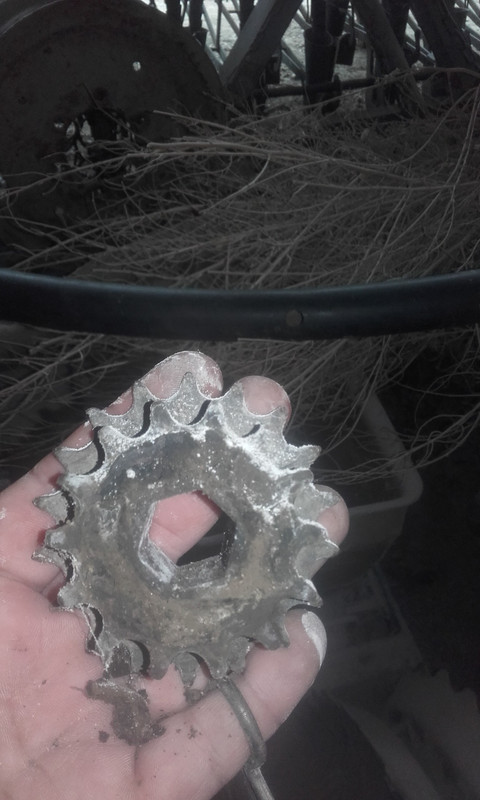

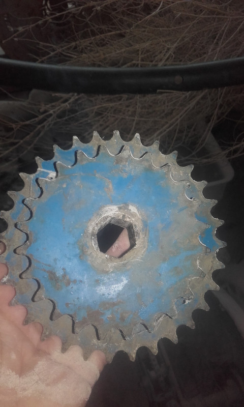

32/24
18/14
Napred kod grede treba da ima još jedan par, kod mene je 16/15.
