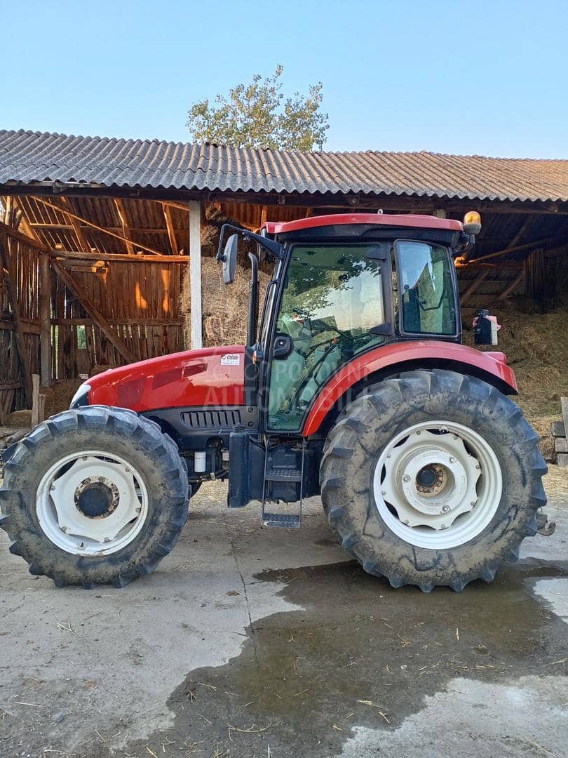

Lamborghini (Deutz Fahr) 2005. godište, elektro-hidraulični reverzer bez mogućnosti podešavanja gruboće promjene smjera, kada ga šaltam, i naprijed i nazad čuje se nešto kao da lupi. Šta bi mogao bit uzrok ?

Lamborghini R6. 130, 2005. godište.
Reverzer kalibriran, osjeti se da ljepše radi, ali taj zvuk je još uvijek tu.
Ja ne bi rekao da se čuju zupčanici, nego nešto samo udari i napravi taj zvuk, ne mogu ti opisati zvuk, ali ću zato snimiti prvom prilikom pa da sami poslušate..
