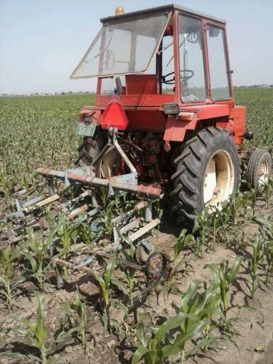

Ја сам покушао без пилота, али ми није ишло. Једном сам чекао пилота, и кад ми се јавио на тел и рекао да данас ипак не може доћи, почео сам да правим ауто пилота. После прве пробе, следиле су преправке и побољшања. Сада иде овако.

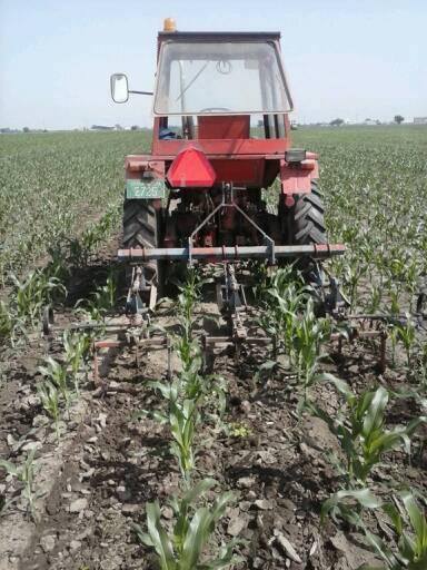

У кукурузу од једног до другог краја. Једном руком возим, другом снимам. То сјајно што се види је пнеуматски цилиндар (искористио сам ваздух за гурање ручице), а правац одређују "пипалице"

Napravi makar fotografiju kako izgledaju te pipalice i ventil. Da li tako možeš da špartaš samo veći usev? Inače super ideja, svaka čast!
Да, усев треба да буде мало већи да пипалице ( направљене од лима) могу да се одгурну, отприлике у задњој четвртини првог шпартања. На снимку је друго шпартање кукуруза. Мана је и што не види, нпр када неко (играла се деца са багремом поред канала, па од багрема оста само пањ од 50-так цм и гомила грања) баци грану 30-так метара у њиву, па се она препречила између две мотике и кида ред соје док са нисам окренуо, или ако има попонца па треба чешће окретати главу да не загуши јако мотике (мада сам имао једног пилота који исто није увек видео или није хтео да види када загуши мотике, а било му је и тешко да сиђе са шпартача, тако да сам ја излазио из трактора да очистим мотике), или ако се нешто сломије па клип гурне максимално.
