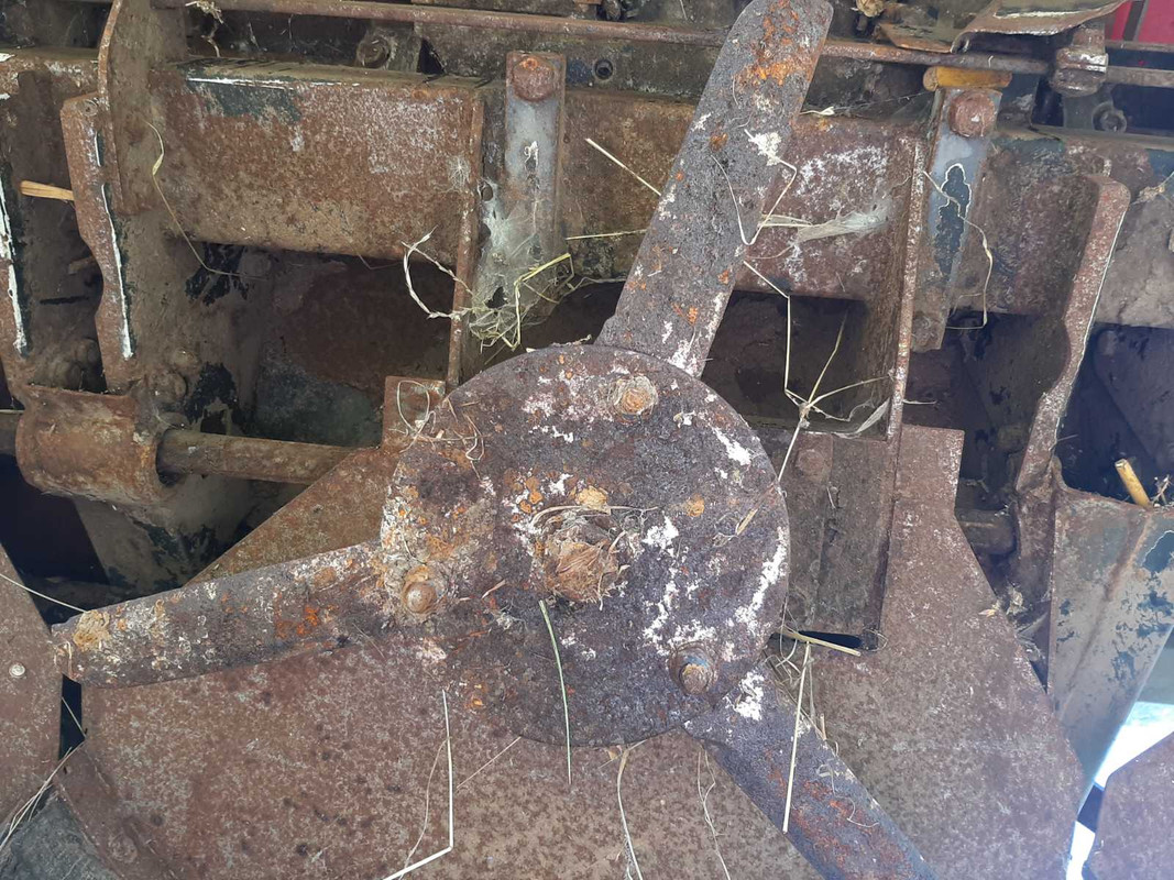

Moj je ubrzan dosta,po meni nema tu neke koristi,sem da jurcas po njivi ako je kombajn u dobrom stanju,ali itekako trpe lezajevi,i bude problema sa krunjenjem klipova na otkidackim plocama jer nenormalno brzo provlaci stabljiku ka dole i onda kad taj klip tresne o lim ,lete zrna,ne puno,ne sa svakog,ali ima....Ja mislim da cu da ga usporim za narednu godinu, zbog lezajeva.
Mozda bi jos dodao prednost da npr njiva izgleda u potpunosti kao i da adapter ima secku,ako je suvlja stabljika odvoji je od onog dela sto ostane na zemlji ,15-ak cm visine,znaci kao tarup da je isao,nema ono da stoje polu uspravno i samo malo zguzvane.
Ovo je neki oroš i ima sječku. Mjenjao sam te lančanike nekda i sjećam se da je išao osjetno brže. Danas gledam te lančanike i vidim da je razlika u 4 zuba od originala. Premišljam jer bolje guta masu a kukuruz se sve gušće sije, a opet staro je to možda je bolje da ide kako je neko izračunao. Osim toga lanac koji mogu nabaviti je nekako mekan. Istegne se i počne grijanje a zubi samo ukose kao glodalo:(
