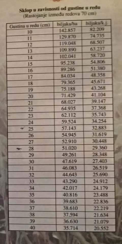

укуцаш стовет имаш помоћ при сетви укуцаш површину и размак и они ти израчунају
Evo vam moja matematika
Duz ima 400m odnosno 40.000cm / 21cm (razmak u redu) X broj redi po kj ili hetaru, ako je na 70cm po kj ima 20.55 redi = 40.000/21 x 20,55= 39143 biljaka po kj, odnosno x 1,7377 = 68.019 biljaka po hektaru... ili odmah po ha 40.000/21x 35,71 brazda = 68.019 biljaka po ha
@Nikt probate nas malo.... ako ako....:ppozdrav:
na 70cm je 100.044biljaka
na 60cm je 100.041b
na 50cm je ravno 100.000b
Не пробам него помажем!
Хектар је 10000 м² поделиш са 0,70 добијеш (14 дужних метара 28,5 cm.)
14,285 поделиш са размаком који хоћеш да сејеш(пример 20,6 cm) добијеш 0,6934466019 то ти је 69345 зрна по хектару!
Тако можеш да провериш и склоп никнутог кукуруза а и у берби у однису на сетвену норму.
