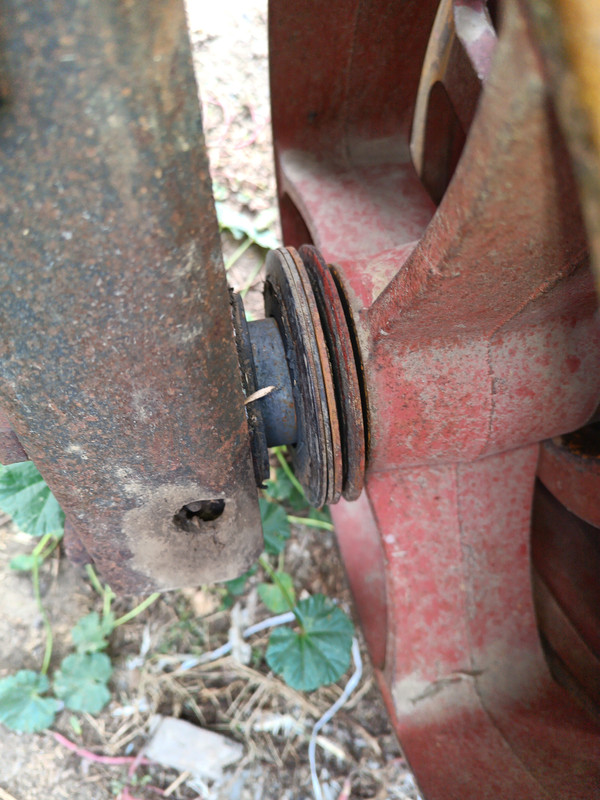

Ovi segmenti sto pokazujem prstima ne bi trebalo da imaju lufta na osovini jel ?,levo desno po osovini moraju biti stegnuti da se vrte sa osovinom ,ovako trose i osovinu i sebe.Ovi nazdubljeni su tu da igraju u svim pravcima,ne i ti siroki ,moje misljenje.
Osovina je tu samo da ih drzi sve zajedno a oni se vrte samo u kontaktu sa zemljom
I treba da igraju gore dole levo desno
Nzm,nesto mi to nelogicno ....moram negde videti na nov valjak kako je uradjeno,ja mislim da ti siroki moraju biti fiksni,bez lufta.
Ovo su najmanji segmenti, ne uzimaj to. Isti prečnik rupa na oba segmenta i tu nema samočišćenja niti pravilnog rada.
@Mr.Paor Okrecu se posebno,na kraj svake osovine ima feder platne ,one konkavne velike,vrv imaju neku ulogu da drze sve te segmente koliko toliko pritisnute ,samo sad se istrosili i imaju lufta,bar ja mislim da je tako ....
@sinisa1979 Mislis na precnik ili ?,precnik je standard 460mm,nije bas isti precnik ,uzani prsten je nesto veci i veca mu je centralna rupa ,on se okrece na sirem segmentu ,nije na osovini naravno.
@Soyacorn Ima vise vrsta kembridza,tj neke ne bih ni stavljao pod kembridze ,ima onih modela koji svi imaju iste segmente one siroke tanjiraste kao ,nema nazubljenih,ti ako su svi utegnuti i fiksni pune se blatom.
Znaci kazes zategao si sve ove siroke prstenove da nemaju lufta,ovi uzani nazubljeni iako mogu igrati slobodno u svim pravcima ,i dalje je bilo problem da se napuni zemljom ?.
