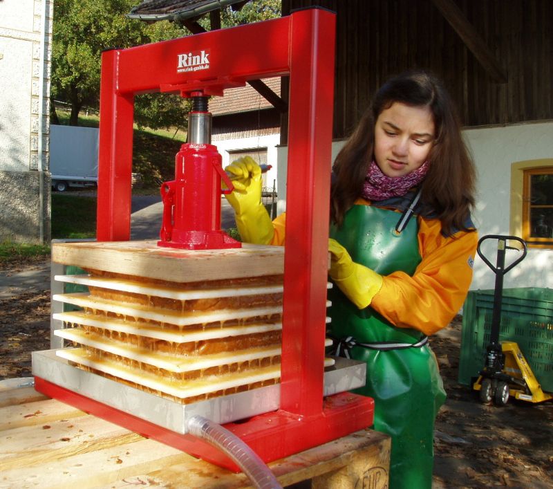

Jabuke presujem u platnenim džakovima, džak ide u kofu ispod seckalice, kad se napuni bacim ga na presu i tako nekoliko komada jedan na drugi. Ja dobijam od 65-85% soka zavisi od jabuka, ipak je ova presa jača od tih dizalica. Drugo nema nikakvog kontakta sa metalom, mogu oni da pričaju da je to rostfraj ali jabuka pa i drugo voće ne trpi nikakav metal.

Univerzalna presa za voće je ova vertikalna (pločasta) a ova sa košem (bubnjem) je za grožđe, koja doduše može da posluži i za voće. Materijal od kojih se često rade je drvo, ali bi i ono moralo biti premazano lakom koji zadovoljava prehrambeni standard, a i da bude otporan na kontakt sa kiselim materijalom kakav je sok od voća i grožđa. Lak je zbog štetnog razvoja bakterija i plijesni na nezaštičenom drvetu koje upija sok. Normalno da ne smije da bude kontakta sa metalom koji je podložan hrđanju (a inox to nije) na koga je vino još osjetljivije nego sok pa se inox itekako masovno koristi i opravdano preporučuje u vinarstvu. Ovo je više nego dovoljno pa nema potrebe dalje obrazlagati.
Pločasta presa se koristi kod voća zbog većeg randmana nego kod ove za grožđe, a količina soka je u direktnoj proporciji sa njegovim kvalitetom. Da bi se dobio prinos soka od 70 do maksimalno 83% (1,3 do 1,5 kg za litar) kod ove pločaste prese moraju se kvalitetom i obradom jabuke zadovoljiti određeni zahtjevi. Voće ne smije biti prezrelo, brašnjavo i mora biti mljeveno na način da 70% mase ima granulaciju od 3-5 mm. Nepoželjno je da to bude kao pasta ili kaša, kao ni veći komadi voća. Sloj koji se pravi između dvije ploče ne smije biti veći od 5 cm zbog činjenice da se uslijed pritiska ne mogu u dovoljnoj mjeri stvoriti kapilarni putevi za istjecanje soka iz samljevene voćne mase. Kod ove za grožđe je to 10 i 15 puta viže od poželjnih 5 cm, pa je i randman a time i kvalitet soka manje poželjan. Da bi se na njoj povećao prinos prešanje bi se moralo zaustavljati, materijal bi se morao rastresati i ponovno presovati, a to onda znači veću enzimsku oksidaciju. Negativan uticaj na boju i ukus.
Kao što se vidi na slici kadica za skupljanje soka je četvrtasta i nije predvidjena za korišćenje sa buretom nego za presovanje 'pogača' kao što treba da bude za jabuke i sl. Većina presa za groždje ima gvint kroz sredinu bureta koji je pocinkovan što samo za sebe govori koliko je kvalitet mošta bitan proizvodjačima presa. Drvo jeste malo teže za održavanje i skuplje ali je ubedljivo najbolji materijal. Inoks je samo kompromisno rešenje, jeftinije i lakše za održavanje, naravno da se vrhunska vina ne drže u inoxu.
Što se tiče laka, za površine koje nemaju direktnog dodira sa sokom ali svejeno moraju da se peru koristim lazur za unutrašnju upotrebu koji nema bakarnih soli a delovi kao ta kadica su od bukve nisu mazani ni sa čime. Peru se aparatom pod pritiskom i blagim deterdžentom, i brzo suše na suncu.

Nego suština moje prethodne poruke je bila da sam se nadovezao na tvoju priču o drvenoj presi sa košem, tehničkim mogućnostima cijeđenja samljevenih jabuka, postizanja prinosa i kvaliteta soka na njoj. Ako i ti ovu presu koristiš bez okruglog koša i sa platnom, onda ti samo još fale ove ploče postavljene na svakih 5 cm po vertikali da bi je slobodno smio nazvati onom koju sam i preporučio kao kvalitetniju, pa se očito u ovom dijelu slažemo, uz pretpostavku da i ti misliš kako se hidrauličnom dizalicom može postići veći pritisak nego ovim ručnim navojem.

Ja stavljam pogaču na pogaču bez ploča, nisam stigao da napravim, ali sasvim lepo radi i bez njih, samo ponekad zna da pobegne u stranu. Bukva je prirodni baktericid, još imam soka u firžideru koji je tek počeo da fermentira, posle četri meseca. Od bakterija ne možeš da pobegneš, i mislim da kultura 'dobrih' bakterija može mnogo više da pomogne nego neka preterana sanitacija.
Veći pritisak se postiže ovim gvintom nego hidrauličnom dizalicom. Ovo je gvint od 40mm sa trapeznim navojem i sigurno postiže preko deset tona. Po meni to je nepotreban pritisak kada su jabuke u pitanju i sada pravim manju električnu automatsku presu sa gvintom od 20mm i reduktorom koja postiže 6 tona i to mi je sasvim dovoljno.

Veći pritisak se postiže ovim gvintom nego hidrauličnom dizalicom. Ovo je gvint od 40mm sa trapeznim navojem i sigurno postiže preko deset tona. Po meni to je nepotreban pritisak kada su jabuke u pitanju.
U pravu si da je kod prešanja nepotreban suviše veliki pritisak. Za ostalo nisam dovoljno stručan da bih ulazio u pojedinačne elemente gvinta, navoja i sl.. Meni to djeluje kao moćnija i jača spravica za rad uz manji napor, pa sam i govorio sa aspekta lične upotrebe ovakve dizalice kod prešanja: jednostavnost, lakoća u rukovanju i postizanju željenog pritiska. Brza priprema i uklanjanje kolača nakon prešanja, u situacijama bez osovine sa navojem za koju znam da bi mi smetala.
Osovina ne smeta ni malo jer je dosta visoko i ispod nje ide greda od pola metra do ploče za pritiskanje, mada sve je to individualno, kako kome odgovara.
Problem je što treba stalno dodavati pritisak, što je i u jednoj i u drugoj varijanti veliko smaranje. Zato sad pravim automatsku sa dve sklopke, četri mikroprekidača i jakim federom koji će održavati pritisak. Presovanje do kraja sa jednim pritiskom na dugme :)
Da, izvini nisam primijetio. Išao sam na varijantu koju sam ja koristio, gdje ta osovina izlazi iz poda.
