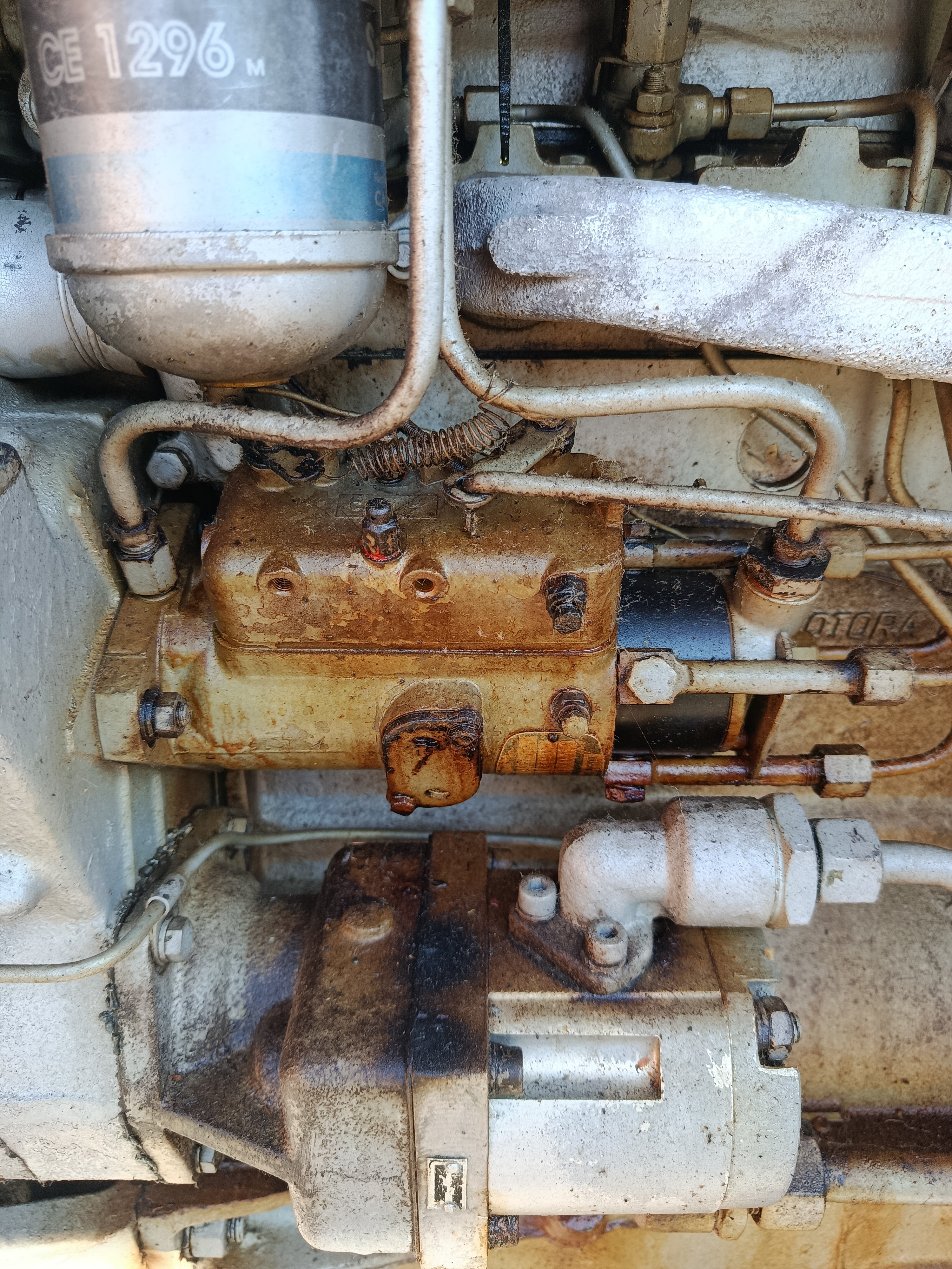

"Losa" licenca od maseja... na njima je otvor za kocnice bocno, kao na mokrom ocenju kod imt-a , a nama dali da bude odozgore, di moze da udje voda itd... pretpotstavljam da je tako bilo/...
Da li su nam dali ili smo mi bili toliko sposobni da primenimo "bolje"?
Sent from my SM-S918B using Tapatalk
Dule, veca sila kocenja je kod hidraulike...
To sto je mehanizam ostao isti, ne znam sta bih ti rekao, kod mene radi za sve pare i ne bih nista menjao.
Ma naravno da je hidarulika neuporedivo bolja. Svetovali su mi da preradim na mehaničke. Naravno da neću. Opruga kod klipa rešava sve probleme, a i mnogo je manje posala.
I ja sam ubacio oprugu tu pored cilindra...
Ne zamerite za prasinu, traktor je u senu skoro svaki dan.
Ispod navrtki su o-ring gumice.

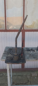

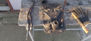

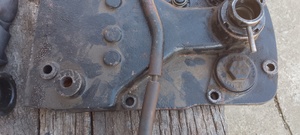

Zna li neko gde može da se nabavi ručica( poluga) menjača za Imt 550.10?Zvao sve firme koje su mi pale na pamet,svuda negativan odgovor.
Izgleda...ubačena je od 539,kratka je skoro kao od reduktora,još i grejanjem savijena na čudo božije...imam original,slomljen ispod kugle pa ću nešto zbrljati...
Videću od starog 577,a ovi noviji imaju verovatno još dužu polugu zbog podignute kabine.
Sutra ako se ukaže prilika,skidam plocu i vadim ručku pa ako treba od dve napraviti jednu...
