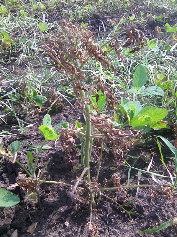

Овде је сплит рађен и дејство на амброзију која је око 30цм
Иначе ово су делови салашишта где су корови достигли велики узраст.Дозе су примењене у неким нормалним границама.
Гледам мање које исто изгледају само што им је и стабљика сува као и лист ,овој великој је дуже време потребно,а биће документовано и сликама.Ово је шести дан од другог прскања.

Комерсант 0,2деци/кј , Савазон 1,15 лит/кј Симфони 6гр/кј. Друго прскање све исто само без Симфонија Доста добро дејство на семенски сирак и зубачу (пиревина)
