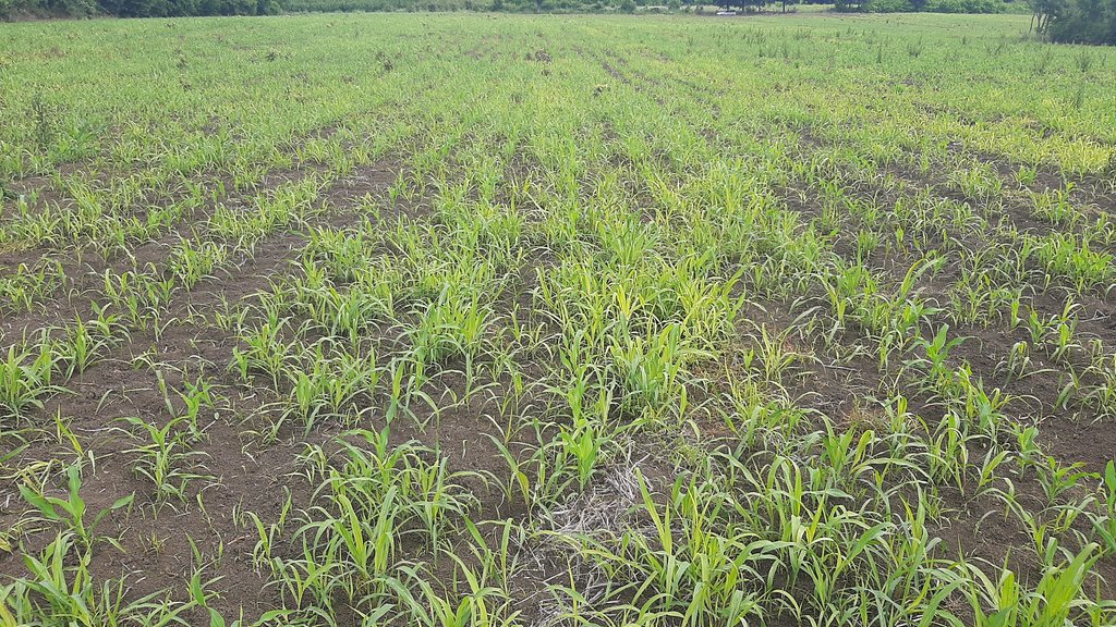

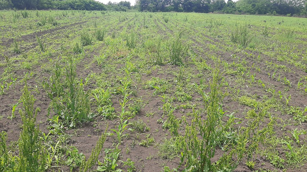

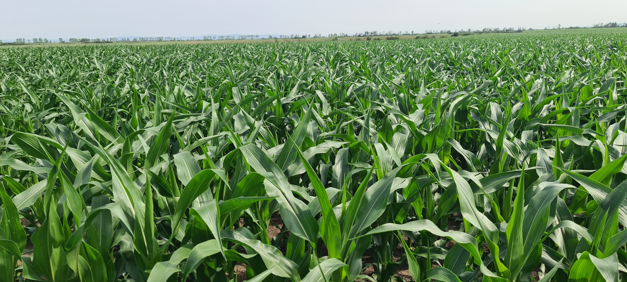

Četvrti dan od korekcije Monsunom, korovi još ništa osim malo crvenila na uskolisnim, a kukuruz dobro pobeleo, poneki se i malo nakrivio.
Tako i bi i kod mene danas.

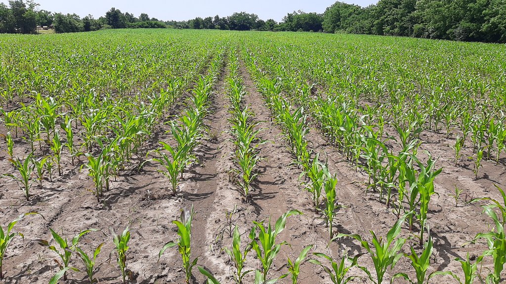

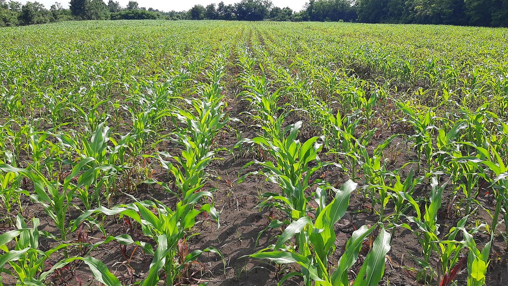

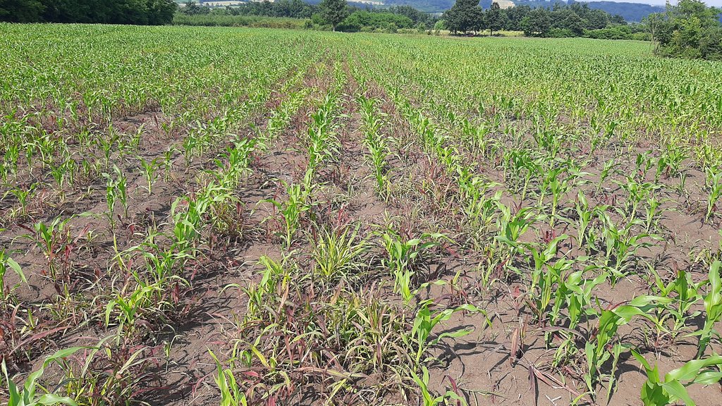

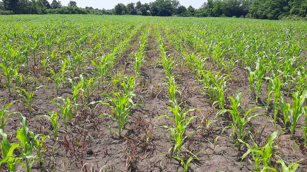

Bolje ikad nego nikad. Evo da vam javim kako sam prosao sa pojacanom hirosimom u uzasnoj njivi sto se tice sirka, i raznog sorokolicnog korova.
Namerno sam se fokusirao na najgori deo njive, da se vidi dejstvo hemije. Lepsi i cist deo njive je sada manje bitan.
Citirao sam sam sebe na vrhu da lakse bude da se pronadje, a uglavnom sam oprskao ovom kombinacijom:
mezotrion 0.25 lit/ha
terbutilazin 1 lit /ha
nikosulfuron 1,1 lit/ha
rimsulfuron 35g/ha
dikamba 0,4 lit/ha
lodin 0,4 lit /ha
Vec posle 2-3 dana, sav sirokolisni korov je ozbiljno opaljen. Manji korovi pogotovo, a vecima je spaljen vrh. To se i ocekivalo dok se sirak odlicno drzi :)

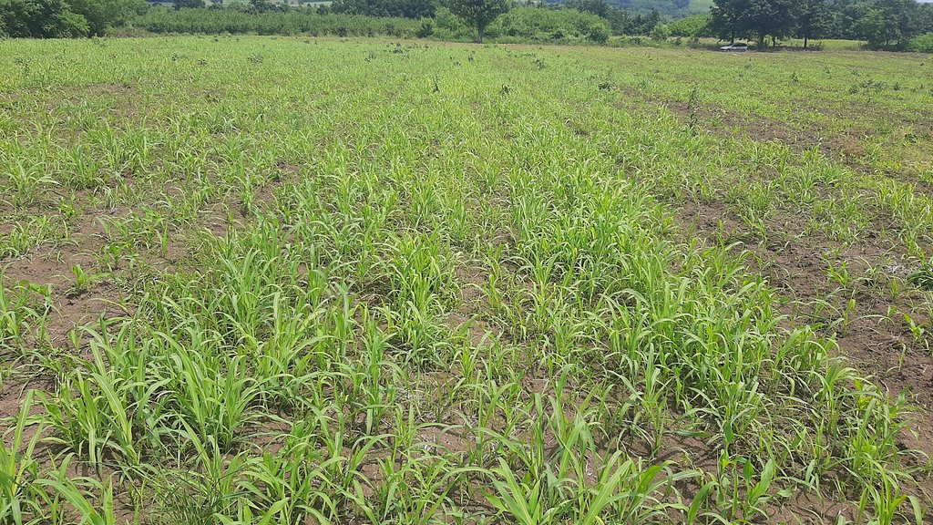

Posle 7 dana od prskanja, sirokolicni manji sirokolisni korov skoro da i ne postoji. A veci izumire lagano i sigurno. Rizomski sirak je i dalje neostecen.

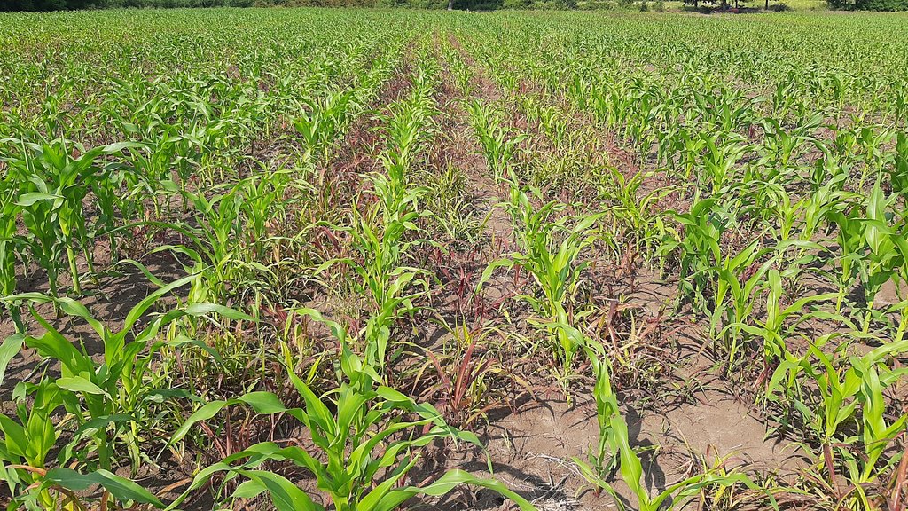

Posle 20 dana sve sto je sirokolisno je izgubilo bitku, dok je i sirak ovog puta ozbiljno ubijen ili ostecen. Ima onog koji je spaljen i ljubicast je, a ima i onog koji je sav nikakav ali ne mogu reci da je skroz mrtav.
Generalno njiva trenutno ovako izgleda u celini

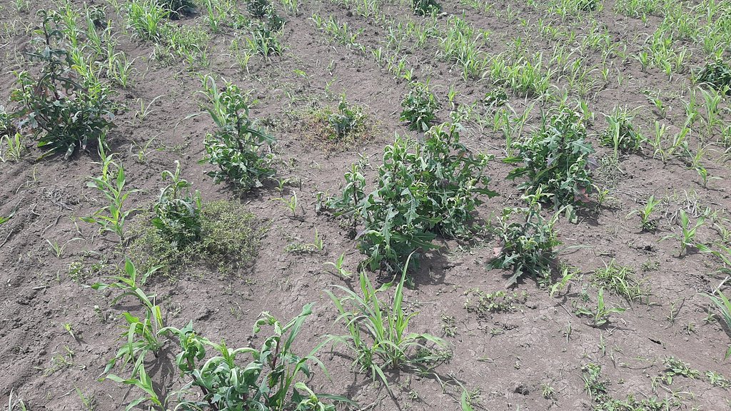

Pomoc... Imam problem sa ambrozijom u kukuruzu, zbog kisa nisam mogao tretirati do pre dve nedelje. Ambrozija je bila na 5-6 listova neka i veca, kukuruz na 6,Prskan kornisto i skaut, na ambroziji su uzuteli vrhovi ali ona i dalje prati kukuruz sa rastom...tako da je sada kukuruz na desetak pera ali i ambrozija je iste visine. Dali ima nesto sto bi je unistilo u ovom stadijumu?
Kod mene se prskanje na crno ispostavilo kao dobro. Jeste da nije bilo kise odmah posle prskanja ali od. Isao sam Mont i Terbis ali je Terbis bio samo 1 l/ha. Bas iz razloga sto su me ovde savetovali da idem tako jer cu kasnije koristiti Hirosimu. Jedino sto je trebalo da idem i sa 2 l/ha totala da i to pripomogne da neke travke skroz nestanu. Ostala je jedna trava,kod nas je zovu krmecusa, i posle oba prskanja je imala malo suvih listova ali se obnovila. Mada mi mnogi kazu da ona i nije tako problematicna za kukuruz. A moram da radim na crno prskanje jer ja generalno imam muhara u velikoj kolicini i ovo prskanje je uspelo da ga omete da igadje.
Prosle godine sam imao slican problem, s'tim sto sam na 5-6 pera kukuruza prskao peak, a ni ambrozija nije bila velika, ali nista ambrozija nije reagovala na njega. U medjuvremenu kukuruz porastao na desetak pera a ambrozija poneka na 6 listova, tad sam koristio laudis i on je resio ambroziju koja je bila ispod 6 listova ali veca je ostala. Zato mi sad na ovu velicinu ambrozije mislim da bi bilo uzalud ga prskati.
Idi 2.5L laudisa i dodaj litru terbisa , on znaci dosta u ovoj kombinaciji . Figurativno terbutilazin treba da nagrize a Laudis da ubije .
Greska je tvoja . Trebao si ranije , pokusavamo pomoci
. Mozda na rizik dodati pola doze dikambe , mada toje kocka , moze fa napravi stete na kukuruzu.
Da znas za ubuduce, mezotrion obavezno koristi u kombinaciji sa terbutilazinom ako imas ambrozije. Citao si o hirosima kombinaciji. 0.25l mezotrion i 1l terbutilazina. Njihov pojacan zajednicki efekat spalice skoro sve sirokolosne korove i u poodmaklom stadijumu razvoja a ukoliko pokisne resices se dubinski svega sirokolisnog.
