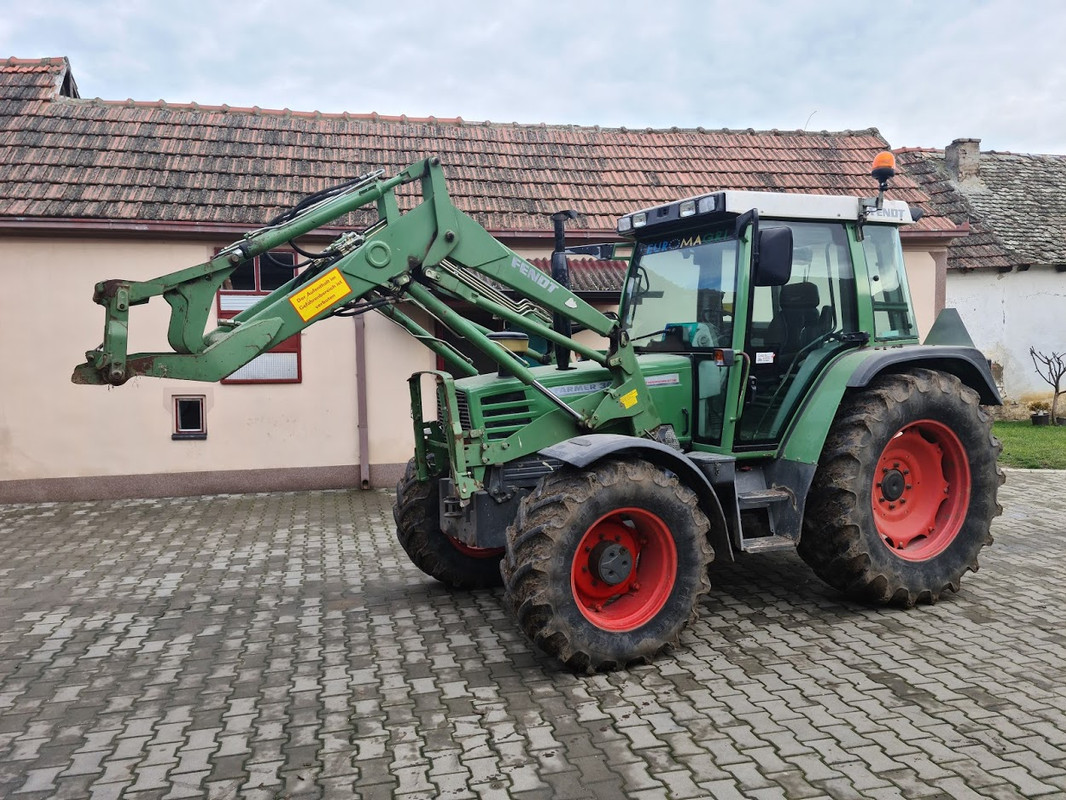

Fendt
Namestno isprobano,funkcionise. Preglednost nije bas sjajna i trebace mi malo vremena da se naviknem da je traktor za oko 2m duzi...
Traktor je kao lutka, jos sa ovim utovarivacem nema univerzalnijeg! On sa 86ks moze sve da odradi, a taj utovarivac ljudi pre ostave nego traktor, jer je tako dobra stvarcica, kad pokrivas nesto, tovaris bale zitarice, uklopio si i boju utovarivaca sa traktorom, svaka cast i da te sluzi odlicno!
