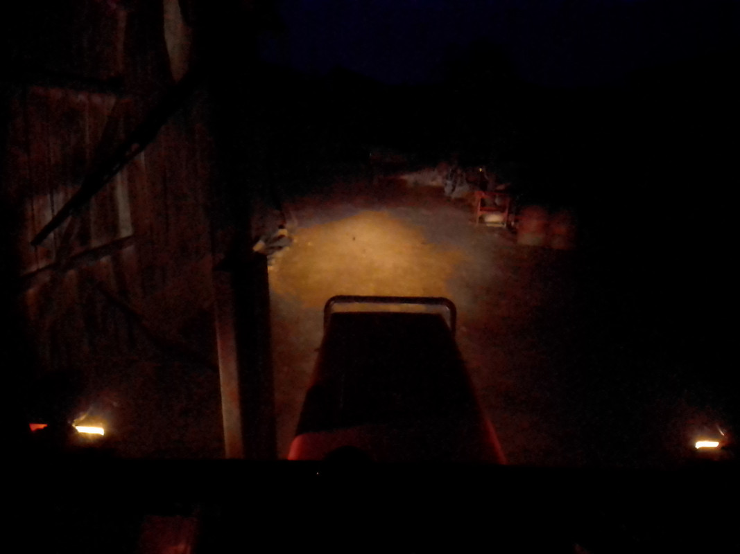

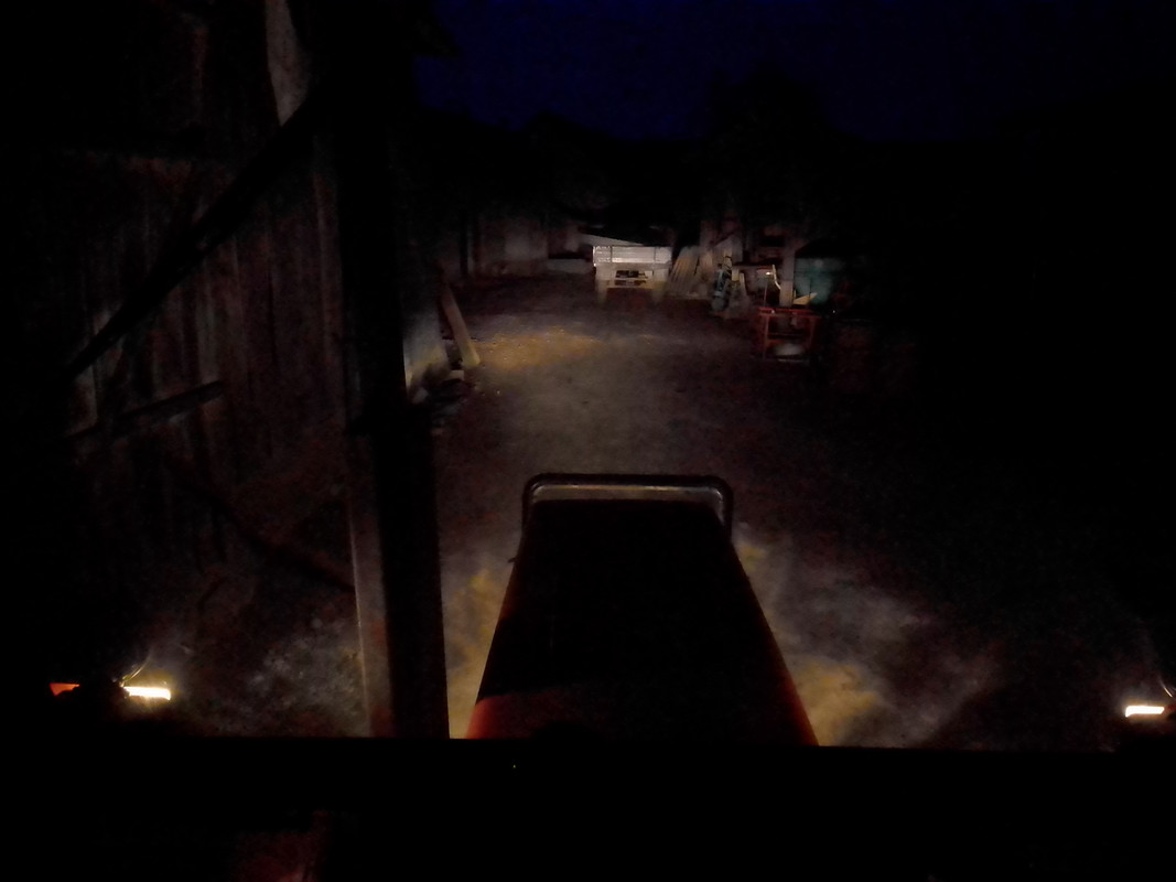

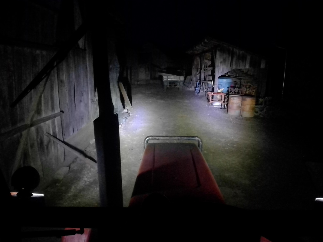

Kacio sam slike negde u temi o rusu, ali ako treba slikacu ponovo
