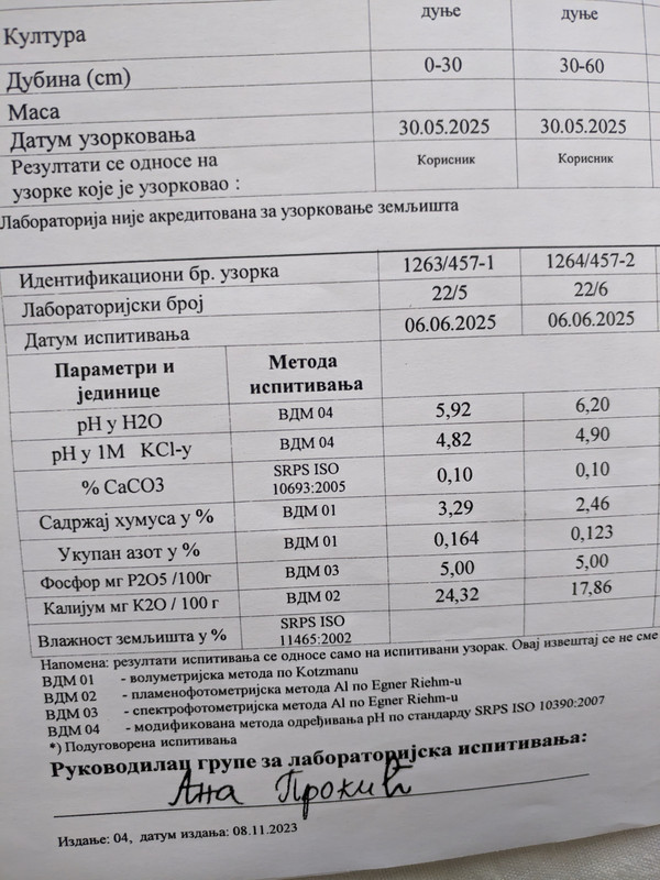

Stigla analiza zemljišta koje je planirano za sadnju dunje... Zna li se koje vrednosti (ph, hum, n,p,k, ca) joj najviše pogoduju?
Nisam još uvek pročitao temu (zadrža me podforum maline;)), ali ću do jeseni prelistati...
Znam samo da previše azota uzrokuje bujan rast, ali slabo formiranje plodova, a za pH vrednost mislim da je 6.0 – 6.5, nešto kao blago kiselo.
Izbaci i googlov i chat gpt neke osobine izmedju ostalog i pH
A azotna djubriva i azot je dobitna kombinacija za erwiniju.

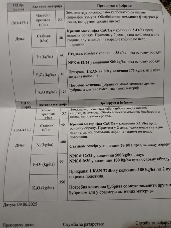

Raste ona dobro uz zalivanje i bez azotnih djubriva, ali opet kontaktiraj neku savetodavnu sluzbu, jos bi ti bio pogodak ako bi ti hteli dati preporuke iz nekog vocarskog kraja.
Ima li komentara, zna li neko koje su idealne vrednosti elemenata pojedinačno (kao što sam našao za malinu koliko čega treba), ovako na prvu mi se čini manjak Ca i P?

Podloga dunje ne voli karbonat tako da koliko ja vidim ovo je ok zemlja za nju.
Kakav je postupak za ovu preporuku, odeš i zatražiš da napišu šta bi valjalo ili ima neko poseban sistem zakazivanja. Dali se plaća ovakva preporuka?
