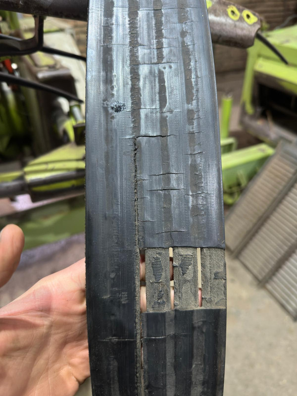

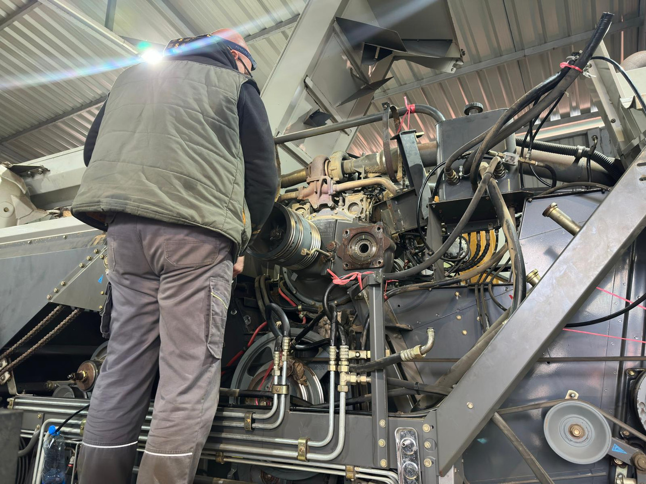

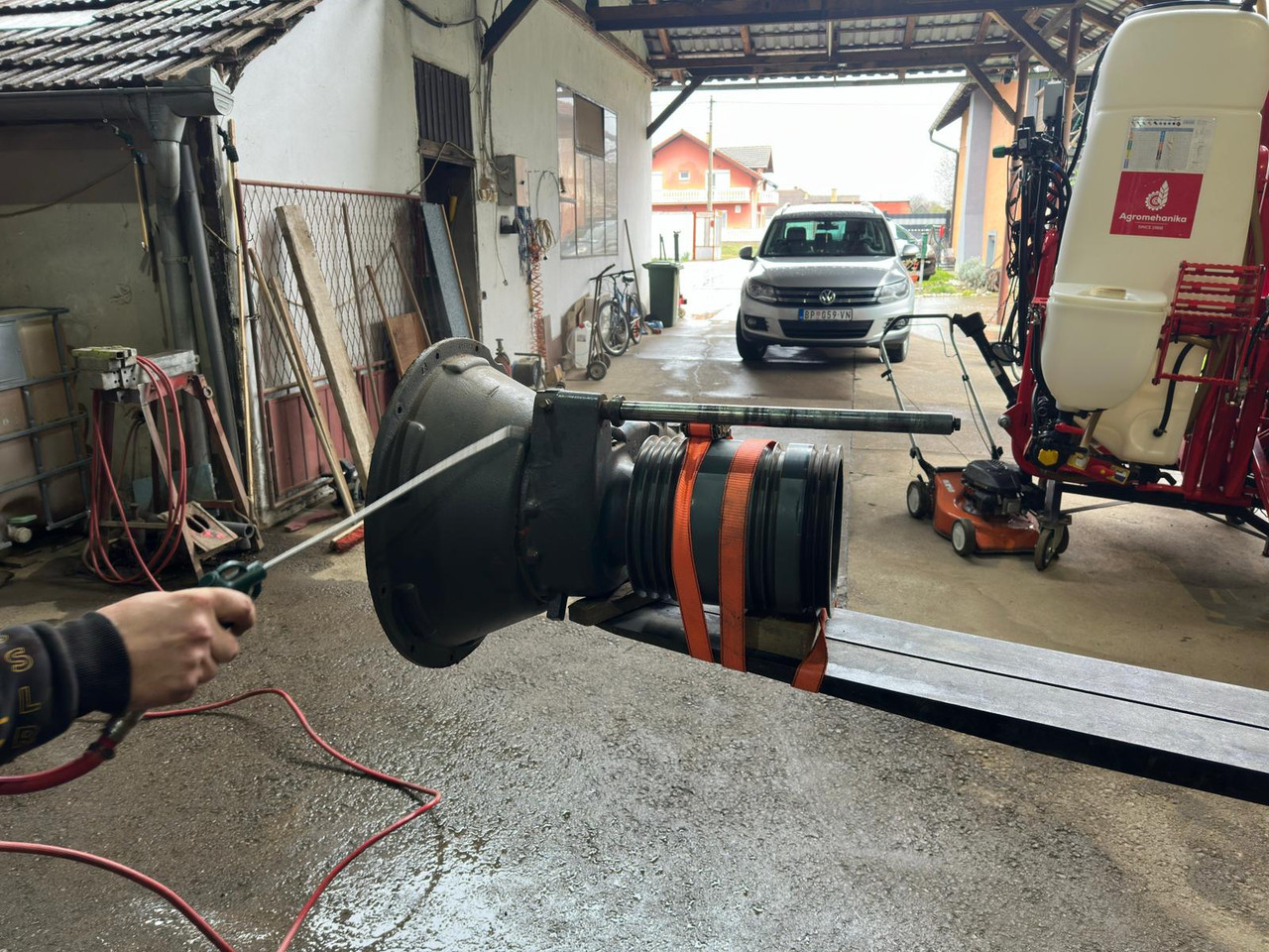

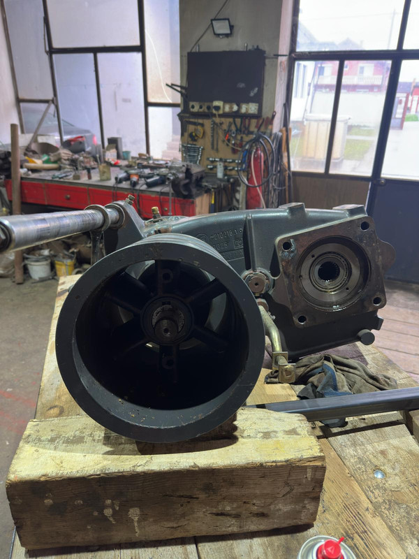

Jednostavno velika remenica ne sme da se klima gore dole, napred nazad je o.k jer mora da živi u damperu.Nije poželjno da curi na pakovanju, ulje se sipa namensko sintetičko ne ide sae 90 koje većina sipa.Kada se motor ugasi ne sme ništa da zakucka i zazvecka.
To je onako brzinski čisto za proveru stanja.

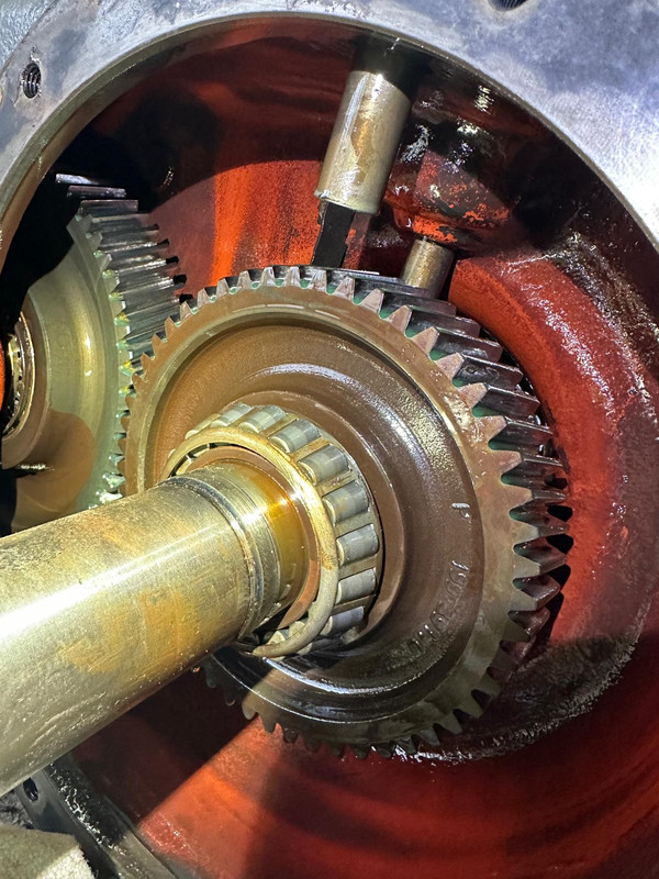

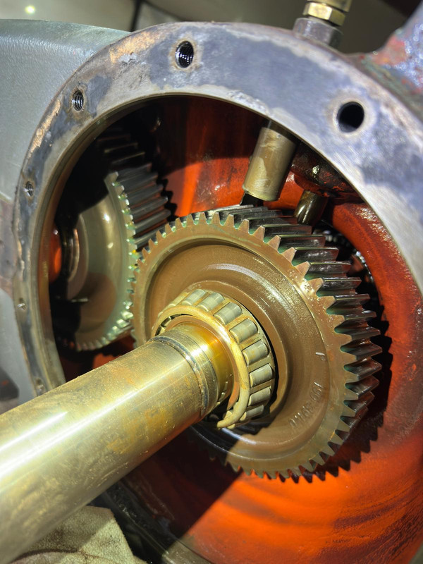

Može i ulje na točenje, radna temperatura je kao i motoru pa kad ispuštaš ulje da zameniš ono je crno i smrdi gore nego jarac jer je izgorelo. 😂
Ovo novo namensko na primer smrdi kao kod žečeva. 😂

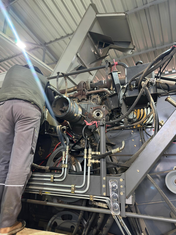

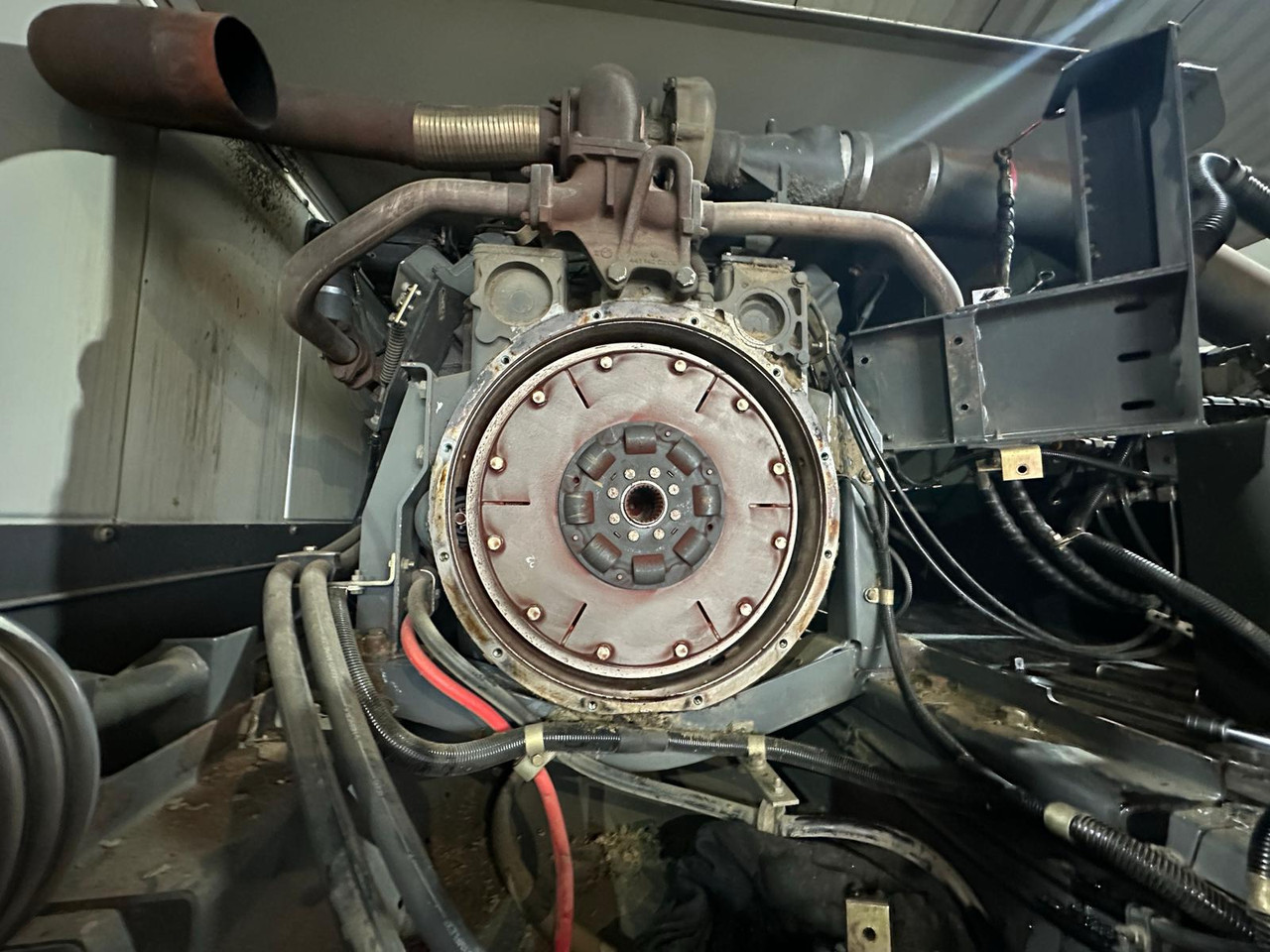

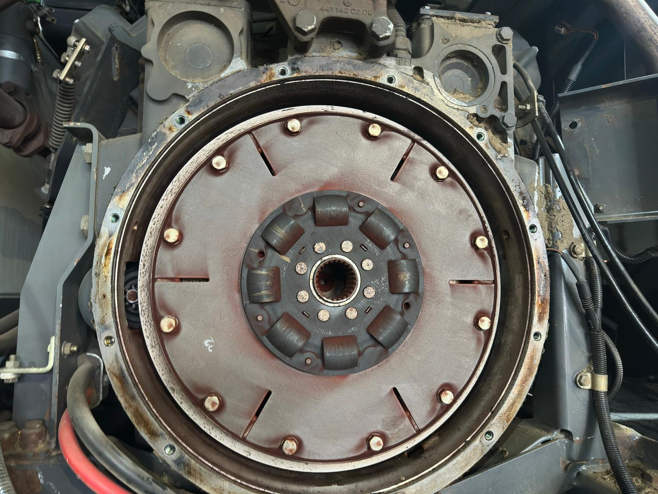

Ako nešto zvecka kad se gasi dobroooo proveriti da li je do toga. Tako je meni na averu kad se gasi zazvecka nešto, kao da drobi. Uzeo ja nov ležaj koji nije ni malo jeftin. Majstori raskupusali sve, zamenuli, sastavili. Ajde da probamo, ono opet se čuje. Stavi majstor ključ na maticu i proba rukom malo, kad ono krcka u alnaseru. Ne vraća bendiks do kraja i zakrči kad se ugasi....
Ja znam dvojicu vlasnika Classa kojima je bendiks napravio ozbiljne probleme na kombajnu...
