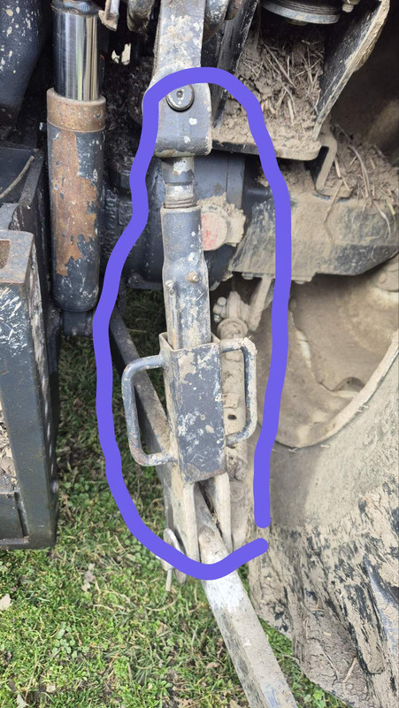

Vertikalne poluge na 854 dobile velikog lufta u navojima i zovem agrotech i naravno nemaju ih trenutno na stanju, tek za mesec dana stizu. Da li bi odgovarale od nekih rugih traktora zamenske.
Veoma odgovorno i poslovno sa njihove strane kao firma koja je prodala veliki broj traktora i obecavala .sad za delove snalazi se.slikaj da vidimo izgled,da uporedimo.
Dobar strugar to resi lako.ne moras nove kupovati. A ja sam neke toplinke resavao tako sto sam ih zasecao brusilicom uzduzno,pa stiskao u stegu-te vario,pa preko svega caura,pa opet var preko caure i tela toplinka.
Moguće da su iste i na kinezima? Izmeri dužinu i prečnik rupa pa nazovi i uvoznike Yto, Lovol. Indijci, Solis, Mahindra. Koliko sati ima traktor?

Napiši obavezno kad bude reseno sta je bilo.
