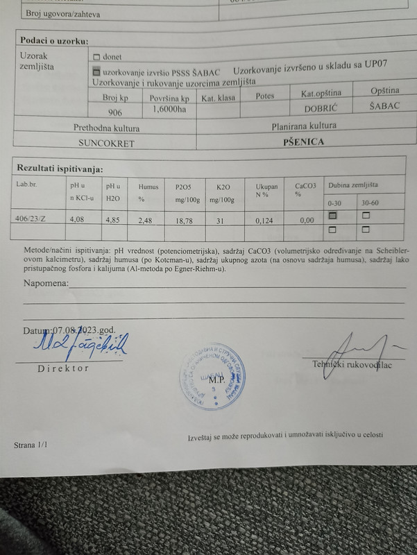

Uzeo svezeg zemljista u zakup pa uradio analizu. I ne mogu da verujem da je tolika razlika,dve parcele jedna preko puta druge isti vlasnik radio i jednu i drugu...
Uzeo sam na 10 mesta uzorke.. i meni deluje kao nemoguce. Svakako ide kukuruz nije planirano da se baca mesano djubrivo pa cemo dogodine ponoviti.
Svaka kultura svake godine 260 kg po ha NPK 10:26:26 i tako vec 10 tak godina. Mozda je u par slucajeva bio MAP.
