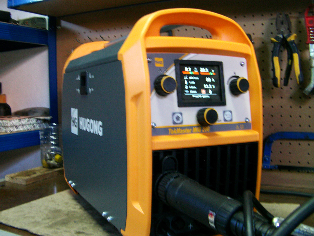

Posle 25 i kusur godina ponovili se danas novim aparatom za varenje.
Stari radi još uvek dobro, klasični varstroj trafo 380V od 145A, modifikovan sa debljim i dužim kablovima, dodat ventilator.
Mnogo je navareno sa tim malim aparatom i za standardne 3.25 elektrode rešava stvar.
Tehnika se menja, napreduje i već neko vreme je poplava jeftinih kineskih inverter CO2 aparata po oglasima.
Jako zgodna varijanta za tanke limove, korodirane materijale, za preneti i terenski rad, nešto što se teško rešavalo klasičnim uredjajem.
Zaista su cene primamljive, uz to ljudi koji ih koriste kažu da su vrlo upotrebljivi, pa sam se i ja zagrejao za neki takav.
Nisu skupi, ako se i pokvari kupiš drugi i teraj.
Kada sam bolje pogledao ponudu, shvatio sam da su deklarisane amperaže više nego duplirane, da to nema nikakve veze sa stvarnošću.
Uz to, iako do sada nisam radio sa CO2 znam da je za uspešno zavarivanje tim postupkom jako bitno dobro podesiti parametre zavarivanja spram materijala i onoga šta se radi. Kada su podaci tako nerealni kako to sve postići?
Ta dilema me je naterala da odustanem od tako primamljive kupovine. Pogledali smo skuplje uredjaje, koji su sigurno kvalitetniji, ali kad se čovek presabere za šta mu treba i koliko će raditi sa takvim aparatom, to je ipak previsoka cena.
Tražeći neku sredinu izmedju te dve krajnosti brat je zapazio jednog brendiranog kineza koji je spram onog što nudi vrlo zaokružen, a cenovno je prihvatljiv. Iščitali smo gotovo sve što se može naći o tim uredjajima, razne strane forume, iskustva korisnika i zaklučili da bi to mogla biti interesantna kupovina.
U pitanju je Hugong, inače najjači i najstariji kineski brend koji postoji od 1958-me. Ta kineska kompanija proizvodi različite modele aparata za mnoge zapadne brendove poput Esab-a i drugih. Kupili su Varstroj.
Model je Tekmaster 200, monofazni IGBT inverterski aparat, sa sinergijom i mogućnosti rada u MIG/MAG, REL i TIG (Lift arc). Deklarisane amperaže su realne i dostižu 200A za MIG/MAG, i 180A za REL i TIG. Inaće interminenca je takva da sa elektrodom 3.25 u REL može da radi bez prekida.
Cena je 600 Eur i za ono što nudi jako je povoljna. Sad kako će se zaista pokazati i koliko će potrajati ostaje da se vidi, ali spram iskustva drugih nadam se da će ipak opravdati izbor, i da kompromisi koji spuštaju cenu a kojih sigurno ima nisu preterani.
Inače može da koristi klasičnu elektrodu od 4mm i žicu za CO2 od 1mm 5Kg kotur. Debljina materijala se kreće u podešavanjima do 9mm. Naravno da se može zavariti i nešto deblje, ali je spram njegovih mogućnosti var do 9mm debljine idealan.
Ima nekolicinu namenskih programa za varenje sa različitim mešavinama gasa, pored crnog čelika i prohromskih, obojenih metala.

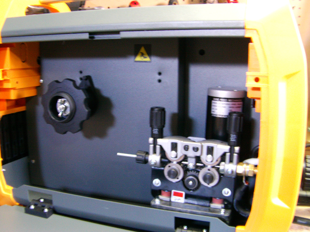

Opremljen je dvostrukim mehanizmom za dodavanje žice sa dva para točkića.
Poseduje gotovo sve napredne funkcije sličnih mnogo skupljih uredjaja.
Radi i u TIG postupku koji je kako sam shvatio jako zahvalan ako se žele precizni varovi, lepi na oko. Taj sistem zavarivanja je najsličniji popularno rečeno autogenom, gasnom zavarivanju pošto se žica dodaje rukom a toplotu umesto gasa stvara strujni luk preko elektrode koja se ne razliva a nalazi se unutar posebne keramičke šobe. Koristi se čist argon kao zaštitni gas.
Garantni rok je 25meseci, postoji legalan uvoznik.

Meni se kod Hugonga kako sam već navodio dopalo to što je zaokružen uredjaj, ima tu poptpunu sinergijsku kontrolu preko LCD ekrana i ugradjenih programa, mnoštvo funkcija koje su zaista upotrebljive i ne postoje samo kao šminka. Na sve ima dupli pogon žice za CO2 što je po meni vrlo bitna stvar, jer u praksi često baš to proklizavanje ume da pravi problem prilikom upotrebe. Čim žica ne ide zadatim tempom nema valjanog vara.
