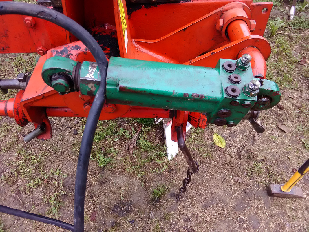

Ne znam gdje da pitam, a ovdje ima majstora pa trebam pomoć...
Zagrizao je i ne pušta! Kako da popustim pritisak, ima li tko ideju?
Mozda mu je prikljestio bas dovod ulja :haha:
Pajser ili polugu izmedju uske klipnjace i tela cilindra i samo naglo cimni. Popustice samo da povuce vazduh. Drzi ga ulje i vakuum izmedju elemenara klipa. A mozes i vazduhom kao sto rece kolega
