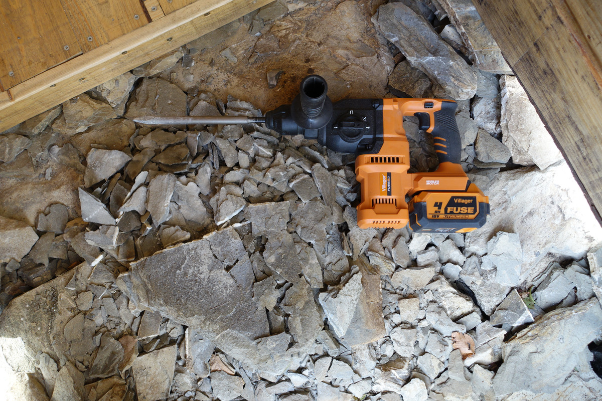

Osmi aku alat villager fuse.
Ooo.. kolega fanboy!
Krasno sam kamena nakrckao sa takvom čekić bušilicom (VLP 0320)..
(za sada samo za to korišćenja)
Neka i tebe služi.

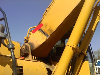

U danasnjoj akciji mi pukao kran,ruka na bageru . Primijetio kad sam stigo kuci . Nisam slikao ali recimo slicno kao na ovoj slici. Sa jedne strane pukotina ,sa druge ,gornje i donje ne . Ima jos gore kraca pukotina po savu izmedju ploca gdje sam oznacio linijom.
Probao bih sam da zavarim .
Plan je sledeci : posto pukotina nije mnogo krivudava pokusao bih brusilicom da isjecem konus do dna , prilicno sire od pukotine . Recimi po 1cm min od pukotine sa obe strane . Autogeno nemam. Onda bih napravio plocice za dno , zavario zicu za tu plocicu , ubacio je unutra ,drzeci zicu i privario , da to bude dno za varenje . Vario bih co2 . Mozda bi prvi var u dnu isao elektrodom , rosfrajnom. Zasto rosfrajnom ? Zato sto sam cuo da su dobre za to i radio par puta ako je nesto bitno ,kao npr ruda od prikolice ,prvi korjeni var sa njima i dobro je bilo. Kasnije bi nalivao co2 zicom.
Mozda tzv fleku uopste nebih ni isao , neznam jos .
Sta mislite ?
Kako bi vi ?
