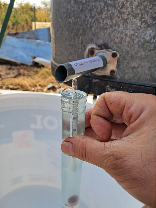

Ove godine sam ispekao rakiju od sljive Crvena ranka. Od 237 kg ranke dobio sam 26,5 l na 67,5 stepeni. Odvajao sam kostice. Kad razblazim na 43 kako planiram imacu 41,6 l rakije sto znaci 6,2 kg sljiva za 1l rakije naravno bez secera. Ubacio sam isto kockice od francuskog hrasta i planiram da ih drzim 6 meseci uz povremenu kontrolu ukusa. Potom cu da je postepeno razblazim. Nadam se da ce biti dobra. Videcemo iduce jeseni na takmicenjima.
