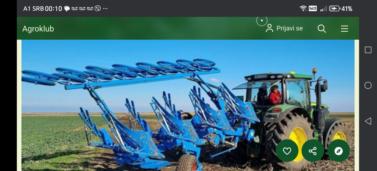

Ima mnogo boljih resenja tj. ljudskih, jedno od tih je na plugu se dodaju liveni valjci. Lepo izmrve i u pripremi voziš po tvrdom, nema propadanja i bez duplih.
