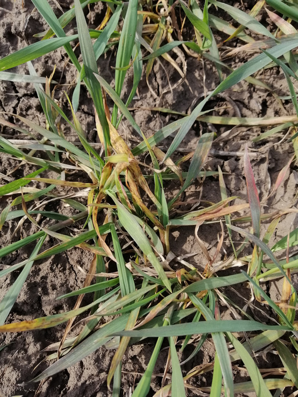

Kolege ovako mi se javilo u trakama, jel moze neko da pomogne, koji je razlog i sta raditi?
Sirina traka nije sirine prskalice... Do 5m je sirina... Predusev suncokret, gardoprim i fusilade, to je na ovoj njivi a imam jos jednu na kojoj je prskano muralom i fusilade bez gardoprima, ista prica...
Ma kakva prskalica... Izvadi dvadesetak bokora, ako se u centralnoj stabljici, tj onoj koja nosi zastavičar nađe pri korenu crvić, spremaj plug... Švedska muva...

Moje neko mišljenje, da je seme plitko uloženo u zemlju, i da se koren nije dovoljno razvio, I zbog ovih naglih promena temp kao i mrazeva, manja pšenica sa plicim korenom je dobila po tamburi i boluje. Treba joj lepog vremena, da bih se bolje uzilila I koristila hraniva. Iscupaj koren pa proveri, a utim ces proveriti i da li je mušica, kao što ti je rekao član olalija.

Ali kako musica radi u trake?Mozda nisam dobro napisao a mislio sam na mesta gde se preklapaju prohodi prskalice
Lepo, kod nas je napadala pšenicu koja je kasnije nicala i kad je bilo toplo vreme iako je ranijih godina više stradala rana setva. Tačno se vidi razlika u nicanju i sad smo tu našli crva. Kome je lakše može da misli da je od prskanja i da je preklapao 5-6 metara. Ja lično iako sam našao crva ne verujem u to, mislim da je od plivajućeg zamajca ili 5G. Ako nije čak ni to onda je promaja. Ako kolega Milanche nađe crva neka i on razvije svoju teoriju ali presevanje mu ne gine...

Kolega Shale i ja smo imali pre 3 godine i to u kombinaciji sa Žutom patuljavosti. Ja sam ostavio, činilo mi se da nije strašno i na 10 jutara imao prosek 18 meteri po kj. Njive pored koje nije zahvatilo sam imao 50. Mala razlika. Šale je presejao kukuruze i imao 500 kg/kj... 2017 godina...Prošle godine je rođak iz Sasa i njegov zet vašarili na 20 kj, nisu hteli da me slušaju, još su i nešto prskali, prihranjivali preko lista. 800 kg/kj... :nono: :udri: :nono: :haha:::samo bes::

Još se ništa ne zna, 2017 g. je napad bio na sve sorte, čak i one zaštićene Gaučom. Prošle i ove godine je napadnuta pšenica zaštićena Yuntom. Za sad se zna da švedska muva radi kad je topla i suva jesen, kada i cikade. Cikade prenose žutu patuljavost. To je zasad neki zaključak koji je donet, dolazilo nam je desetak stručnjaka i oko toga smo se usaglasili.
