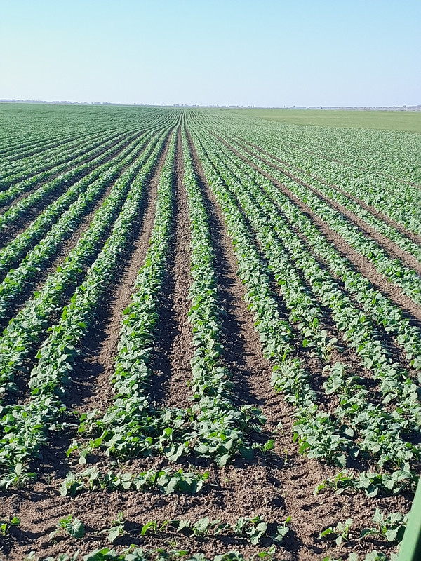

nemam baš nikakva iskustva sa njom ali ovo sa slike mi ne deluje tako lošeFriška slika. Povaljano i ne povaljano. Vidi se razlika?![]()
Bez uvrede od ovakve repice neće biti ništa... ovde ima po m2 15-20 biljaka, i danas je 19,. oktobar....čemu se nadatinemam baš nikakva iskustva sa njom ali ovo sa slike mi ne deluje tako loše
