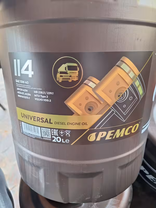

Има ли ко искуства са овим уљима:
Користио би их за Беларус тракторе.
@Shale Moj komšija već desetak godina koristi samo to ulje, kaže da je prezadovoljan...
Možda ga i znaš,ima u krčedinu dosta zemlje..
