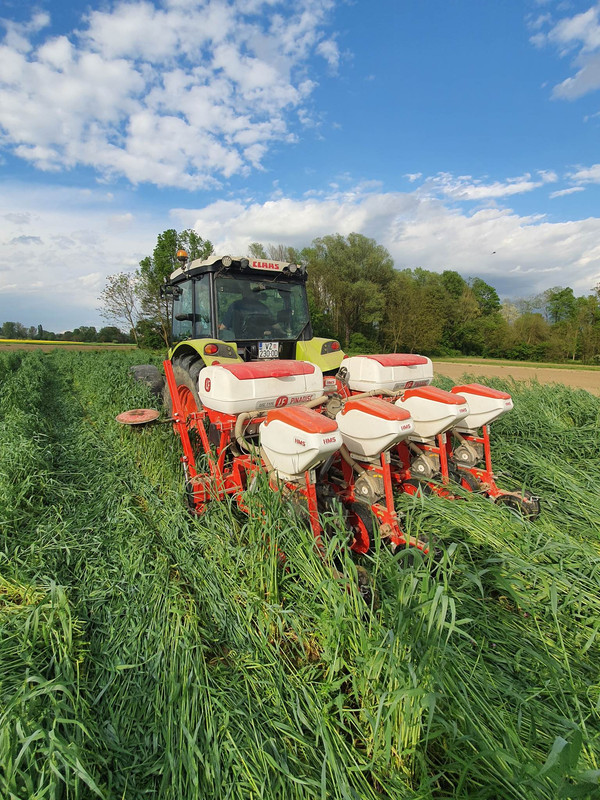

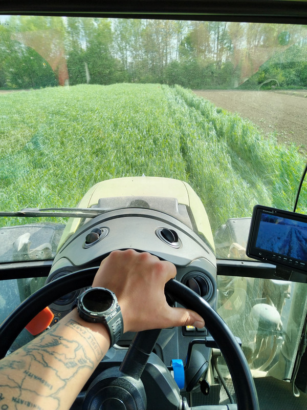

Moja HMS ima disk ulagače za sjeme i gnojivo, ali nema ostalu dodatnu opremu za direktnu sjetvu. Sijao sam lani kolegi jednu parcelu za pokus, ozimi pokrov je bio u pitanju, jako puno mase je bilo, sve sami buseni, i bilo je posijano korektno. Treba ići sporije i dublje nego u normalnim uvjetima.
