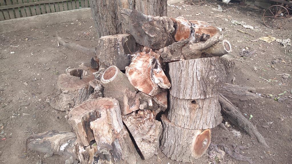

Dok se dobije savet, ja iscepao drvca... Sad samo zakazivanje kod kiroprakticara da vrati kicmu na mesto :D
A za dogodine cemo da vidimo...

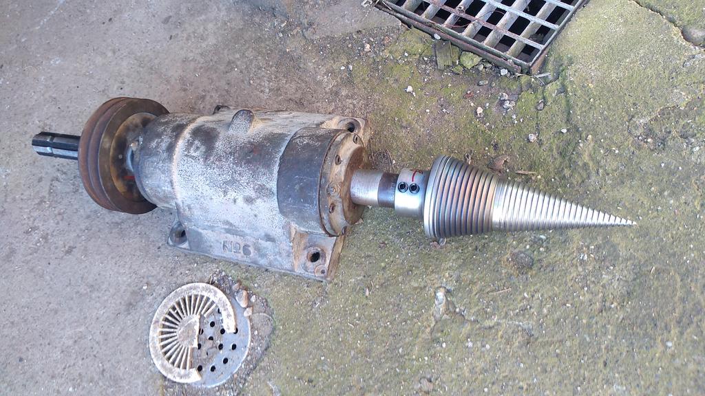

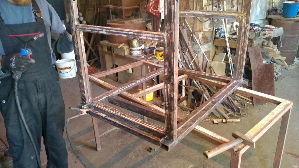

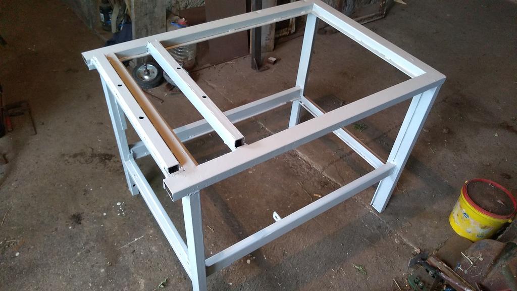

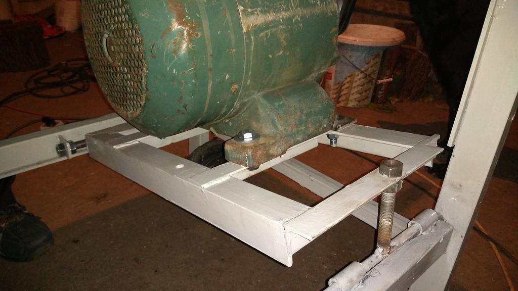

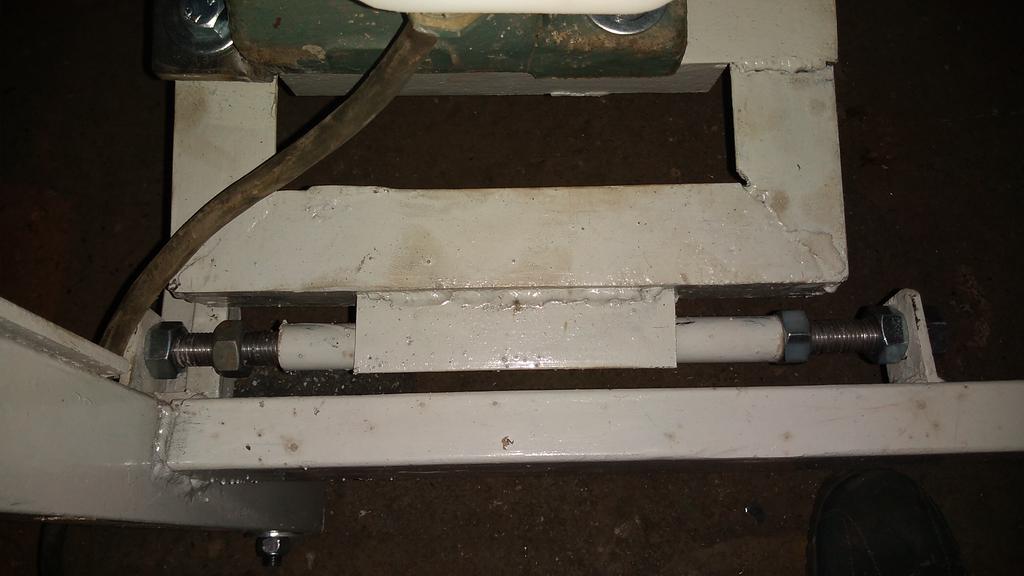

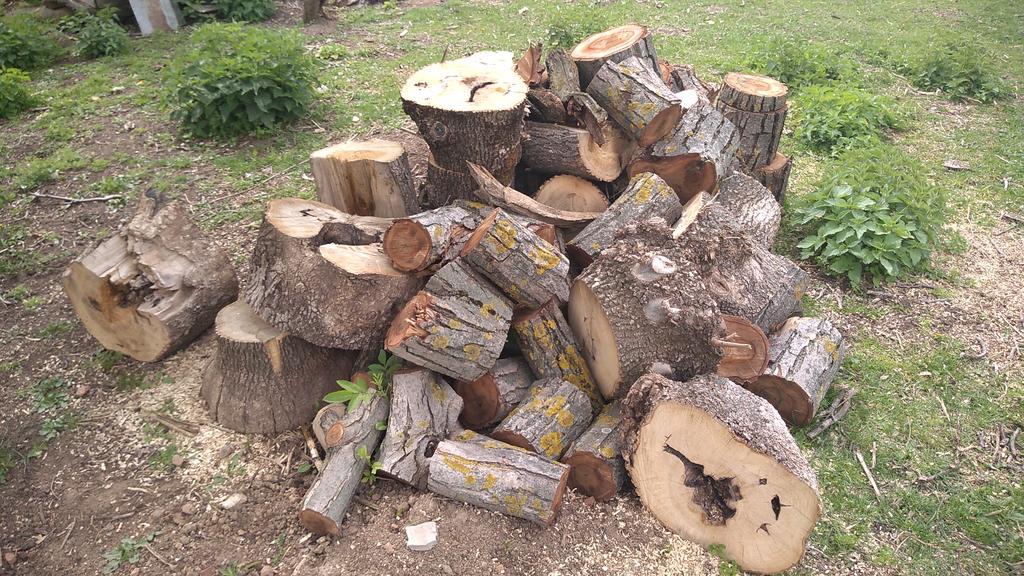

Ovih dana sam napravio i ja cepac za panjeve. Pravio sam ga tako da moze da pocepa bilo koji komplikovani panj, a ne samo pravocepne cepanice, jer kada imas nesto sto cepa ozbiljne cvornovate panjeve, lako ces i ove normalne da pocepas. Proba je pravljena na suvim komplikovanim panjevima jasena i duda.
Motor 5,5kw sa 1420 rpm
Donja pogonska remenica na motoru je 9cm precnika
Gornja na osovini sa svrdlom je 15cm. Samim tim je broj obrtaja na svrdlu 850 rpm.

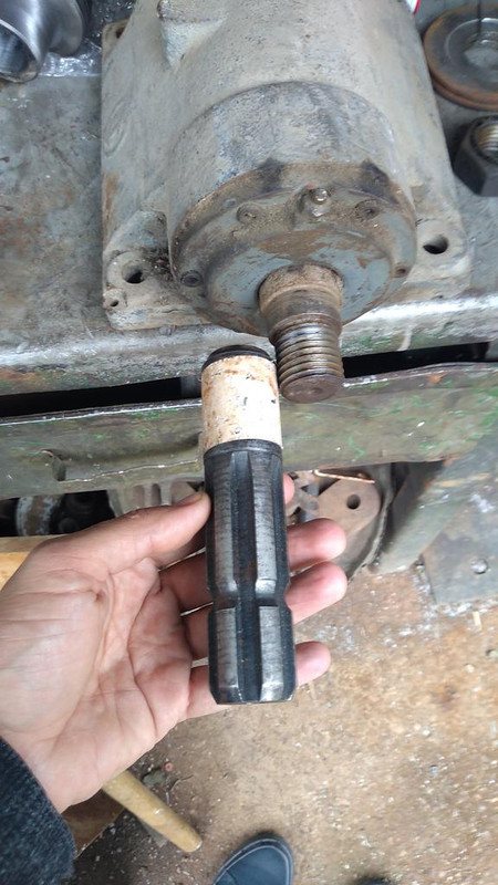

Osovina koja pokrece svrdlo je u najjacem kucistu koje sam mogao da pronadjem i kupim, sa osovinom od 40mm.
Svrdlo je kupljeno od svima dobro poznatog ognjenog zmaja. Trazio sam svrdlo koje je konstruisano bas za komplikovane panjeve.
Remenice su duple sa dva kvalitetna dunlop kaisa.
Na produzetak osovine sam nakacio kardansko vratilo, da mogu, pored kacenja za traktor, da oglavim svrdlo ako se zaglavi, tako sto kardanom vrtim rucno u suprotnom smeru.

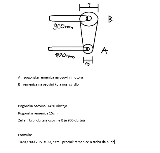

Okacicu i formulu kako da preracunate odnos remenica ocas posla, ako nekome zatreba.
Evo par fotografija, i jedan video dok smo probali kako radi. Na snimku se ne vidi spic ispod svrdla, ali je naravno i on zavaren kasnije posle probe tj vidi se na fotografijama.
