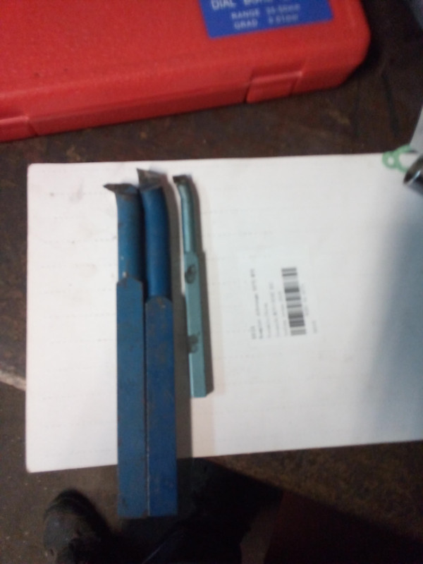

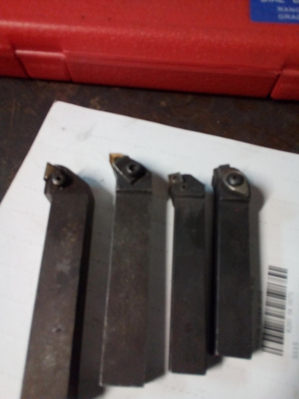

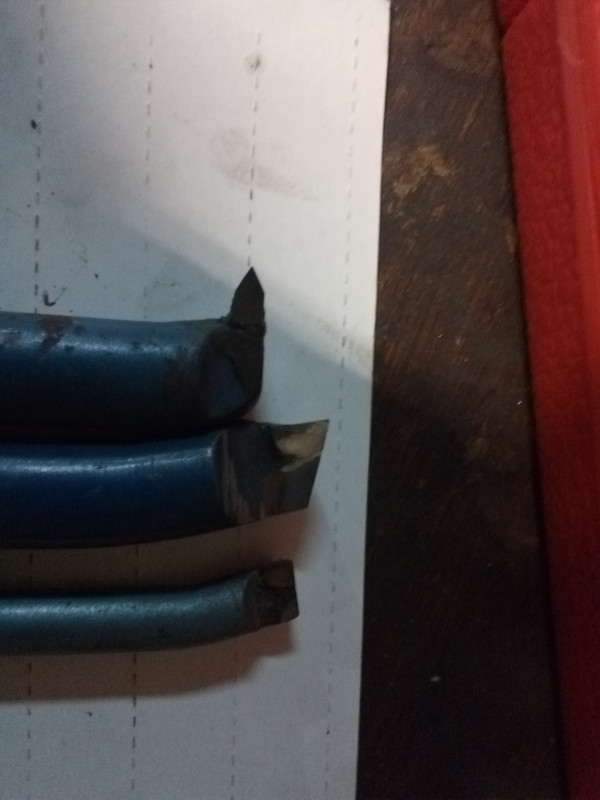

dole na slikama su uglavnom nozevi sa letovanom plocicom jel ih koristim najvise...ima i nesto nozeva sa promenljivom plocicom ali njih slabo koristim jel ih nemam tj kupujem stalno i polako se uvodim u obradu sa njima...
nozevi za ceono struganje...levi i desni
nozevi za odsecanje/usecanje
nozevi za uzduzno struganje levi i desni
nozevi za navoje
nozevi za unutrasnje struganje
fazonirani nozevi...tipa za remenice,kanale itd
nozevi sa plocicom
