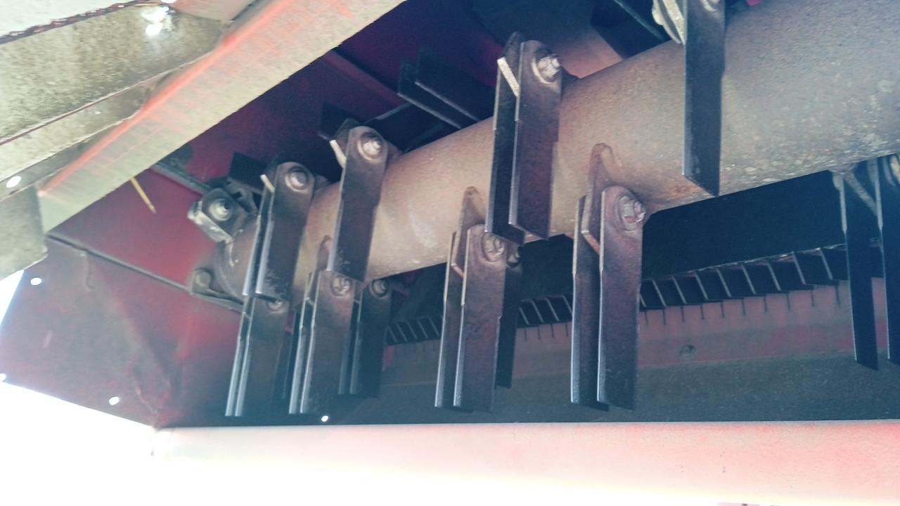

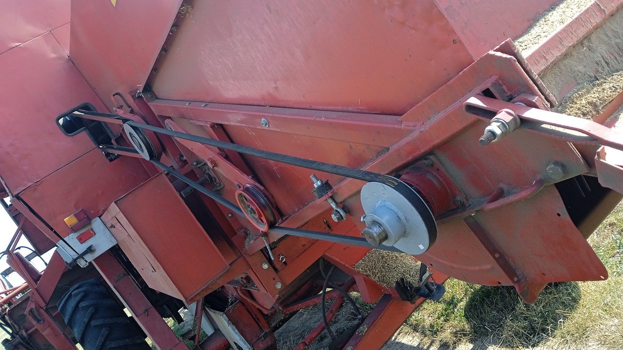

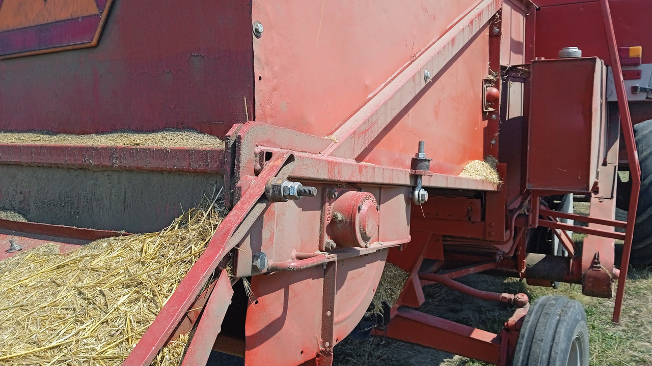

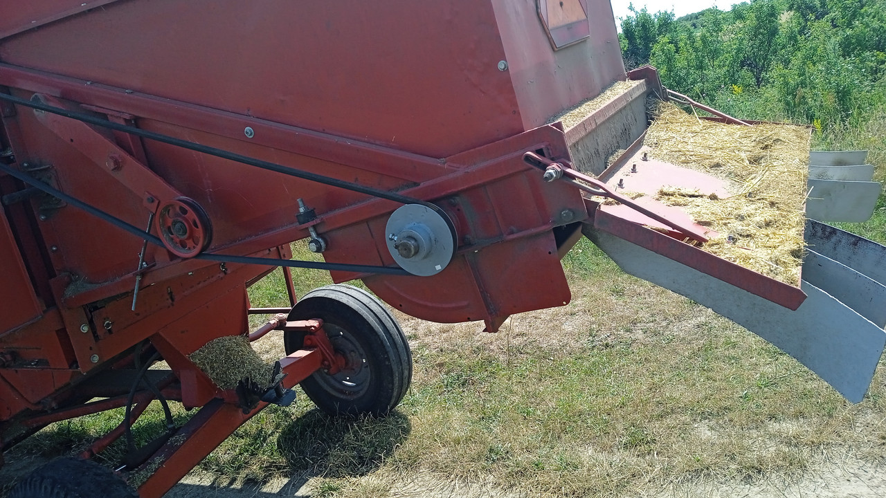

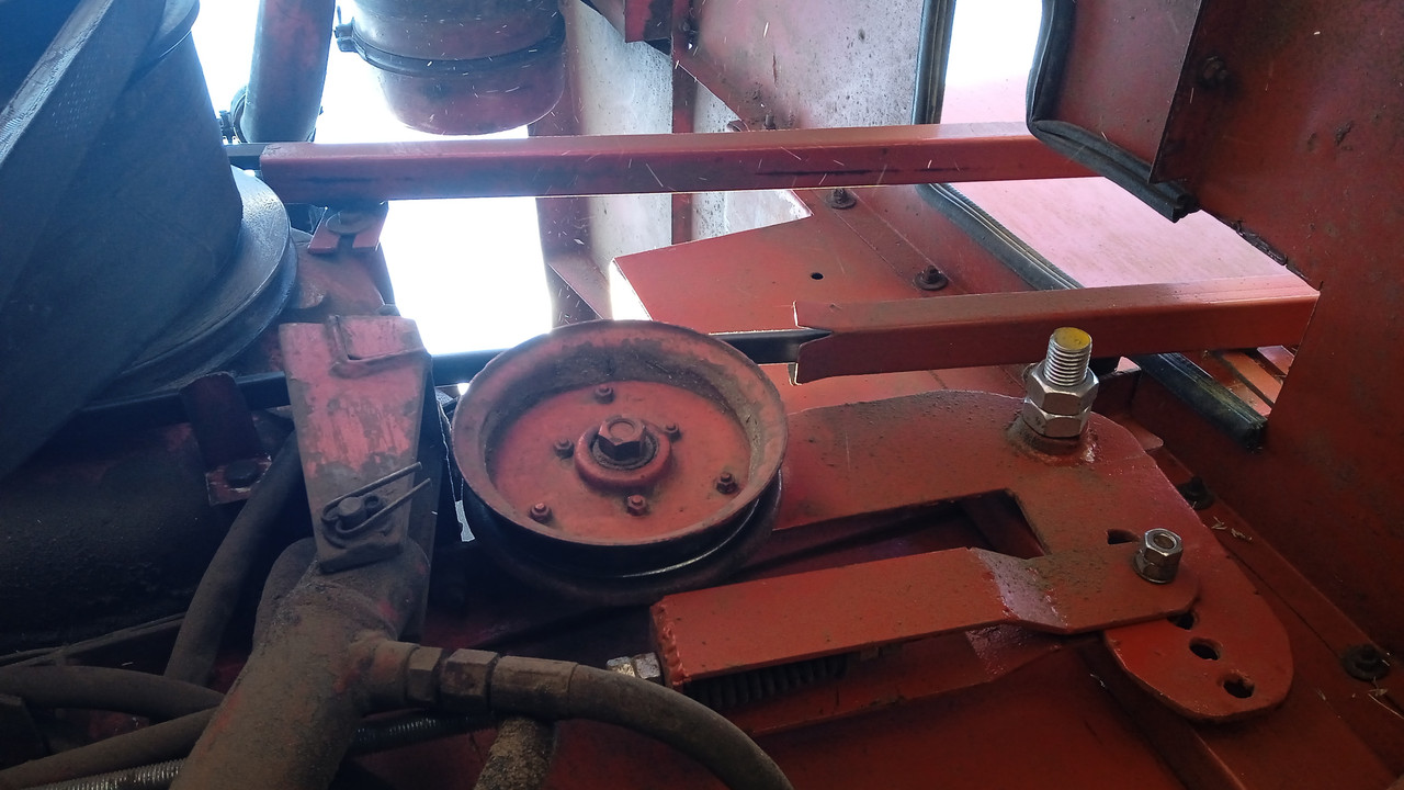

Evo i slika.Zaboravio sam napisati,znaci rep na kombajn kao sto se vidi nije diran nista,fabricki sve.Secka je na sarke,skinu se 2 srafa napred kao sto se vidi na slikama tu gde su gume te kao okrugle ,i secka visi ka nazad,ok i remen treba da se raskaci.Onaj lim unutra ne diram.Za sad jedino za kukuruz je necu koristiti,najvise me zanima kako ce u suncokretu raditi ...
