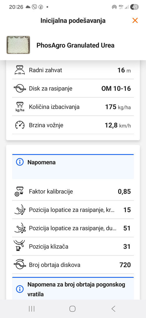

Worm ajd ako znaš napamet napiši na koje brojeve si naredio i koliko si bacio da usporedim.I koji rasipač je u pitanju
Donder 1500 pro:
Urea Ruska Prilovana 100kg/kj:
Mala lopatica 19;
Velika lopatica 48;
Klizači na 29;
Diskovi zahvat 16m;
Brzina kretanja 10km/h;
Kardan na 540 obrtaja
I bacio je ekstra
To je to otprilike
