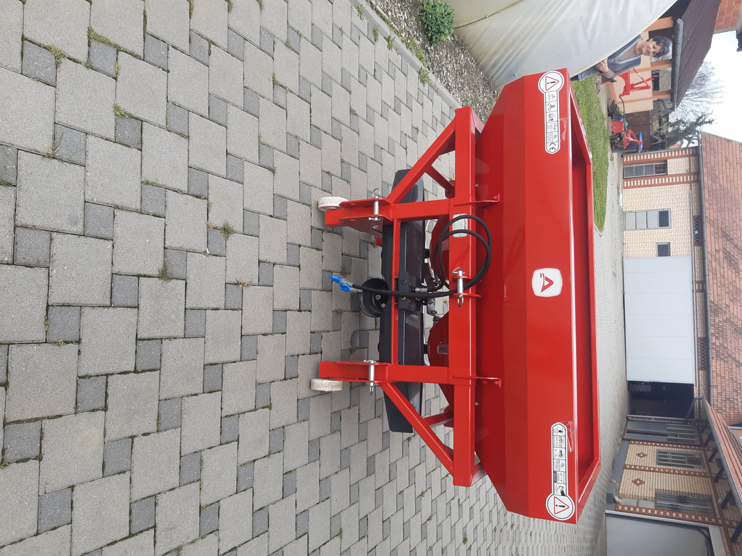

Posedujem sledeći rasipač https://mbv.rs/wp-content/uploads/2...HiQFirwJJivirfhJQWavYBjWhj0l-qxCLmi6IQWR0orUM
Nakon samo godinu dana delovi pod br. 16 na drugoj slici gde su prikazani delovi su zardjali, zablokirali i jedan se polomio (drugi dok sam ga skidao).
Prvo iznerviran sam kako neko moze da koristi metal bez ikakve zaštite na delu koji će očgledno biti izlozen korozivnim supstancama kao što su djubriva. Pored nevedenog dela znatno su korodirali i šrafovi koji drze lopatice kao i još neki. (da li ih zamenit sa nekima koju su zaštićeni i sa kojima?) Inače rasipač je uredno pran nakon svakog korišćenja.
Zanimame da li navedene delove mogu kupiti od nekog drugog proizvodjača a da sum pritom napravljne od materijala koji neće da propadne za 2 sezone.
Takodje zaglavljuju mi te plastike koje putem hidroulike otvaraju-zatvaraju protok djubriva. Šta raditi sa njima
Sto se tice delova odgovara od drugih turskih rasipaca (Bodrum,Careta,itd) mada to je "kao" kopija Amazone-a pa mozes videti i tu,a sada pravi problem...
Pucanje dela pod br.16 je usko vezano sa teskim pokretanjem plastika koju pokrece a one se tesko krecu zbog gomile rdje koja se stvorila pod uticajem ves.djubriva,jedini pravi lek je rasturanje,ciscenje i ponovno farbanje (sto pre to bolje).

Evo te famozne spone. 2300 din. (morao sam 2 da uzmem) Relana vredost- ne više od 500 din. Čak ni matice ne daju, a fale i te zaštitne gumice koje i ovako ne zaštite ništa.
Ova stara ima godinu dana, a rasipač je uredno pran ako ne posle svakog korišćenja onda sigurno posle 2-3 dana korišćenja. https://ibb.co/YZM8WWX
Spone su OK nije problem tu,onaj deo gde su plastike treba rastaviti i srediti,lomovi spona su samo posledica.
Nisu OK veruj mi. Mislim jesu one pukle zato što su i plastike malo teze išle, ali su defnitivno zapekle skroz i nisu radile posao koje trebaju tj. da dozvole slobodnu rotaciju. Radilo je to neko vreme ali i verovatno su i one pruzale dodatan otpor.
Ove zamenske su katasrofa uradjene. Moro sam da ih skraćujem da bi pasovale.
