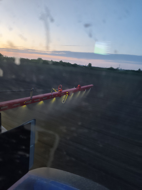

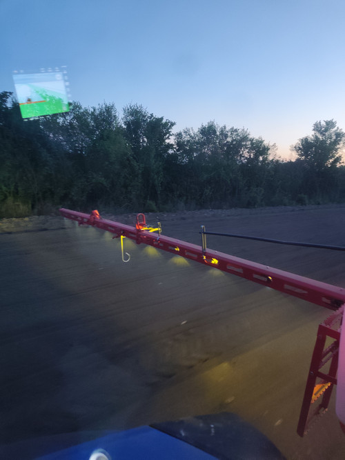

Ja imam hidraulične hrane my 12m, i moze to da se pegla bez problema i 17km/h, samo sve zavisi od uslova. Sad sam ih proširio na 17m, ali treba jos malo modifikacija.
@Druškan : Jel imaš slika od proširenja grana? Ja planiram moje MRX 12 proširiti na 15 m. Imam MRX 15 m grane, ali ne mogu ući sa njima u avliju, tako da mi ostaje opcija proširenja MRX 12 m na 15 m.
Zar nije bolje da skratiš za jednu diznu sredinu ovim krilima od 15m i produžiš krajeve tako da opet dobiješ 15 tj 15,5m? Mislim da ćeš ovako imati bolji raspored dizni (7-6-5-6-7) po sekcijama jer bi trebalo da ih imaš 5 a na krilima od 12m verovatno imaš 3. Samo predlažem.
