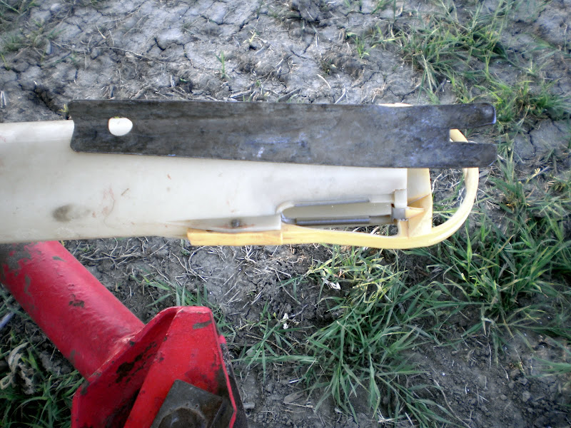

jedno pitanje:
da li dizne podešavate --------------- ravno
ili ///////////// blago iskošene?
pitam jer se povela rasprava kod mene u komšiluku.
ja do sada postavljao --------------------- ravno, a ubedjuju me da treba blago iskošeno.

Ako dizne lepezasto rasprskuju onda ide 7-8* zakosavanje,ima vrlo prost alat slican onom sto deca na tehnickom prave od sperploce za odvrtanje leptir matica na testeri.
