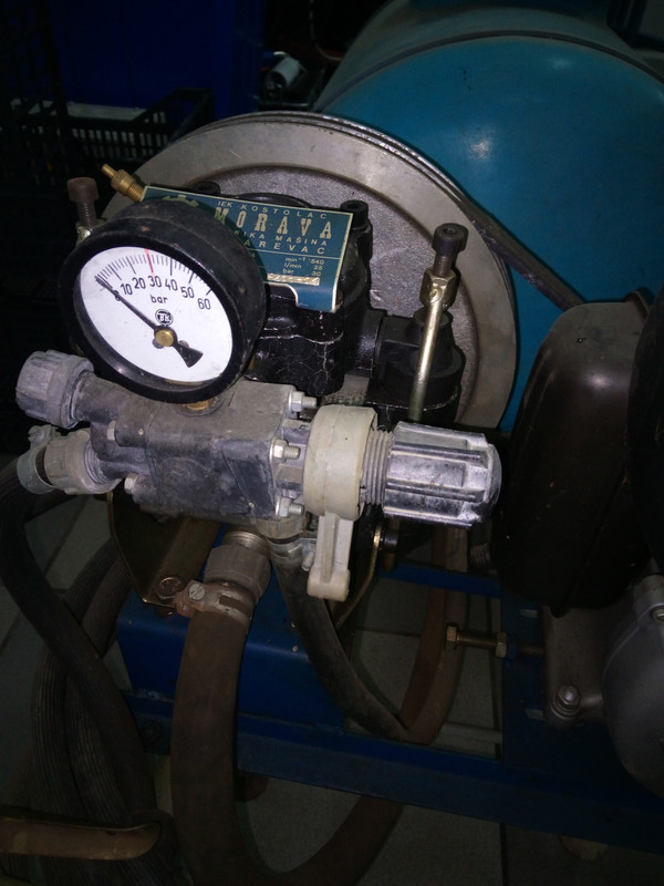

Jel remontovao neko skoro ovu pumpu na moravinoj prskalici-u pitanju je kometova pumpa :-[

Ma da, znam ali sam resio problem pukle membrane pomesalo ulje i hemiju, a kad sam sastavljao zamenio sam mesta onim kucistima, tj poklopcima ventila bocnim pa sam imao situaciju da neizbacuje pritisak a sve naoko dobro stavljeno, eto neko nesto i pogresi kad nesto opravlja:) :) :) :) :) :)

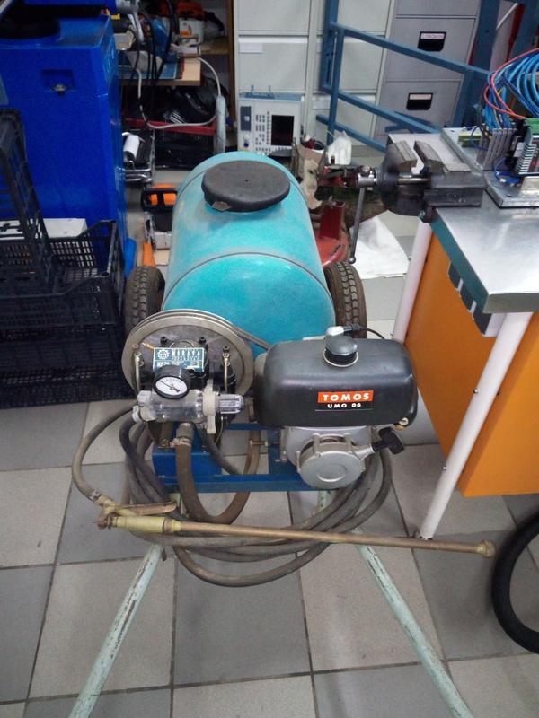

Mozda nije pravo mesto za moje pitanje jer nije Morava , ali je prsalica/prc/.Pripremam se za prskanje sljiva , pa sam hteo da pregledam pRskalicu da bude spremna za zadatak.Problem je sto sam primetio da uvrce klinasti kais ., Stari kais se pokidao i stavio sam novi 10 x1305 od starih gorenje wes masina. Pitanje zbog cega bi se uvrtao i i kako da pokusam otkloniti taj problem , sutra moram uzeti rezevni da se nadje . Hvala unapred
