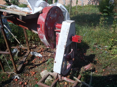

Pre svega pozdrav forumasima a i ostalim posetiocima.Evo da se malo i ja ukljucim u temu,posto sam je procitao.Bas ovih dana prepravljam jedan prekrupac( sempeterov) koji je bio na el. motor a gazda sada hoce kardan posto nema trofaznu struju.Sutra cu da ga uslikam pa da okacim neku sliku.
reci nam samo koje je jacine motor, i treba da se predstavis u temi " za nove clanove......... " inace drago nam je sto si se prikljucio :D
Ne znam koji je motor bio posto je kod mene dosao bez motora ali sam pre par godina pravio jedan koji je mleo ceo klip,i pokretao ga je motor koliko se secam od 4kw i 2800o/min.Imao je ugradjen i ventilator koji mlivo nosi u mali silos.Radio je bas extra ali gazda je promenio delatnost i prodao ga.E sad me je pre neki dan zvao covek koji ga je kupio i hoce da ga prepravi na pogon traktora.Mislim da to bas i nije pametna ideja ali sta da se radi. :cao:
Evo kao sto sam i obecao slike sad vec prepravljenog krupaca
