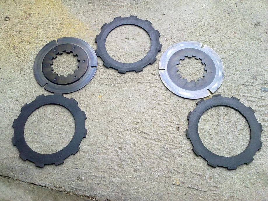

Definitivno je Muta Gorenje. Sad sam zvao coveka da narucim lamele posto sam je dobio samo sa tri a ukupno ide pet. Dve su metalne a tri ferodne.. tako da ovo sto je danas radila to je i odlicno odradjeno. Osetio sam da podrhtava kad krece i da nema snage u velikoj travi a sad znam i u cemu je problem. Hvala vam na pomoci
400 din feroda a 15 e metalni novo (ovo je samo slika sa nekog oglasa)
