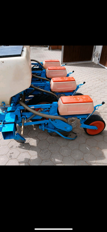

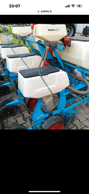

E sad pitanje, vezano za Monosem sijaciu, ima li ko iskustva? Malo gledam oglase, za raone hoce 4500-5000€, a diskonse 7-8000€ u Njemackoj. Kako ove raone siju u malo losijoj pripremi? Diskosne vjerovatno siju odlicno, zna li neko pribliznu tezinu 4 reda. Najbolja opcija je nov Gaspardo, koji bi se sa podsticajem izasao najjeftinije, ali se plasim njegove tezine oko 1100kg..
