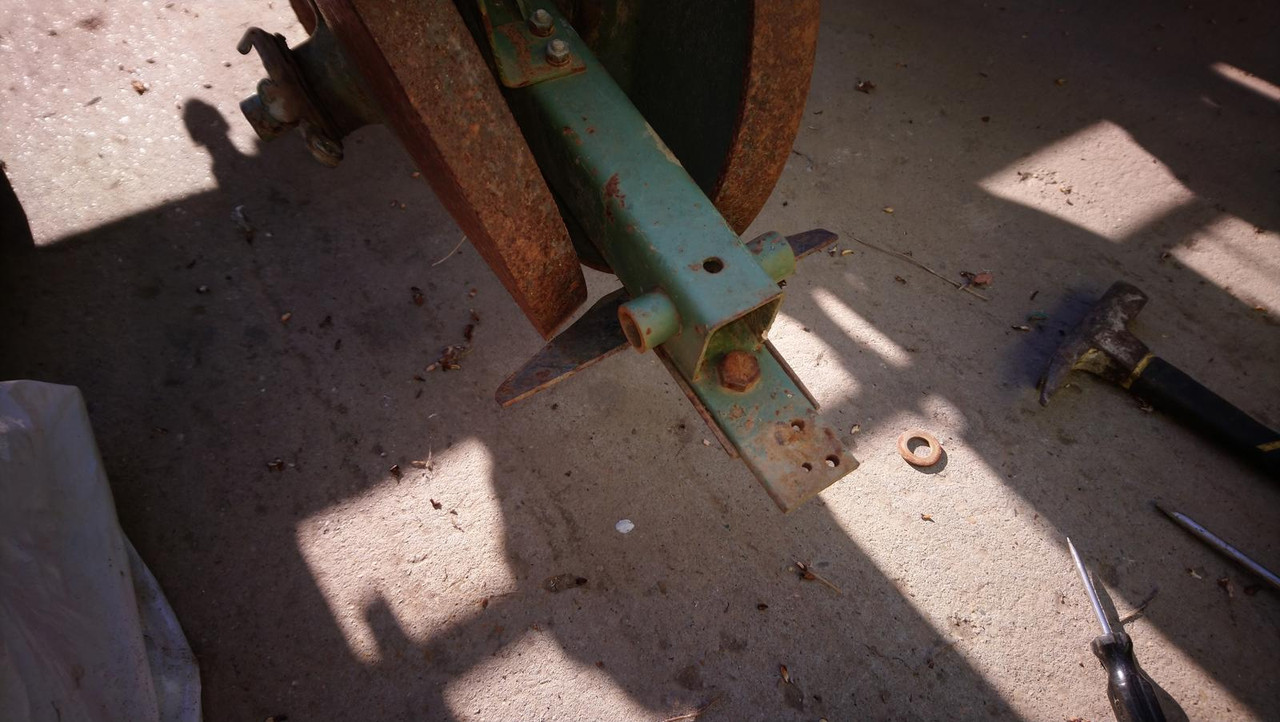

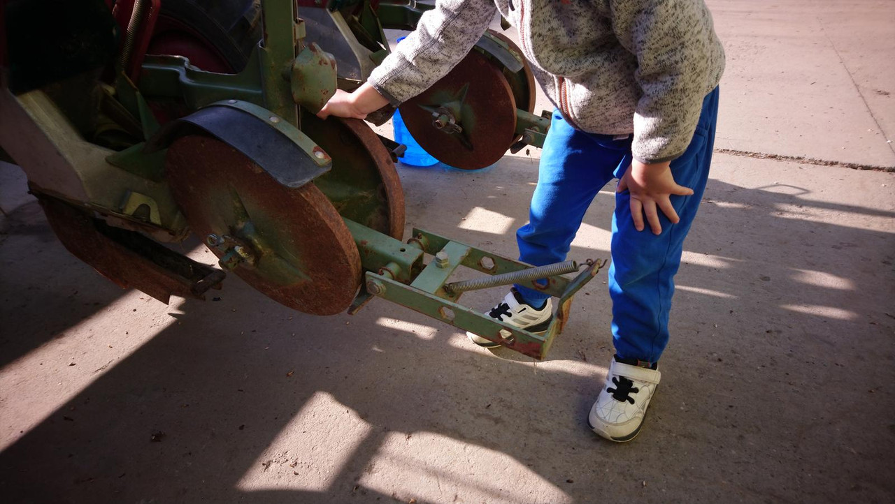

Zamjena zagrtača, stari tip
Za novi tip......
Kupljeni u platomet ruma, rade bolje od starog tipa......
Ja te zagrtače stari tip koristim samo kao mesto gde uhvatim bateriju kad je dižem u transportni položaj. U radu ih ne koristim, a ne mogu ni da ih skinem jer ne mogu da izbijem osovinicu na licu mesta (a nisam hteo da skidam komplet nosač nagaznih točkova). Jel može slika kad budeš sejao kako rade zagrtači novi tip (slika brazdice).?
Može, ostao još grah za posijati.....
Točkovi lijepo nagaze, a zagrtači finu zemlju nabace gore...... Oni stari nisu tako lijepo nabacivali......
