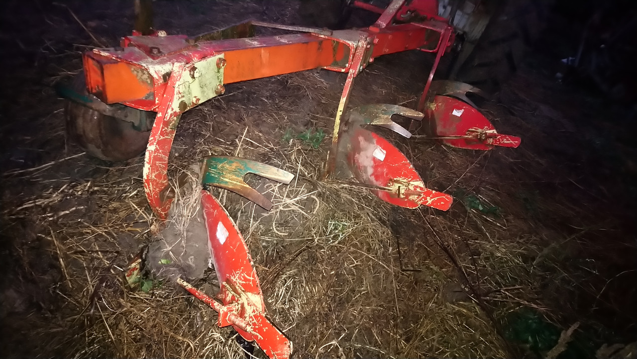

Evo ti jedan vogel..... Zakacio na imt 560.....hoce li ga moci vuci.?? Namjesten na 12"......to ce biti horor......
I da naglasim, ovo je original vogel, nije nikakva kopija.....
UN 350 su se stavljale i na FOP plugove 757 kad ih je kupio Vogel.
Jedan moj komšija (na žalost nekoliko godina već pokojni) je kupio novog trobrazdnog Vogela L850 sa UN350 daskama za svog Torpeda 75-icu. Koristio je tu kombinaciju godinu dana i onda prodao zajedno i traktor i plug. Ja sam bio tad zainteresovan za traktor ali je sve prodato a da nisam ni čuo da je na prodaju... Pošto je malo radio sa njim nisam imao ni prilike da vidim kako radi.
Ja sam orao lane sa dvobraznim Vogelom koji ima un 350 daske a drugar sa trojakom i un 400 i kada oremo jedan za drugim razlika se vidi u slaganju brazde kada se razdvojimo onda je druga prica,ali da se sa un 350 plug lakse vuce,stavljaju ljudi raonike od 350 na 400 kazu da lakse ide to nisam probao samo sam cuo iz price...

Mozda budem podigao zadnju brazdu i zaorao s njim, da vidim kako radi.....
Vidio sam kombinaciju L950 na 2x14", i traktor 80ks sa dw, ide ko podmazano......

Belarus 552 isto je bio plug namesten na 2x35
