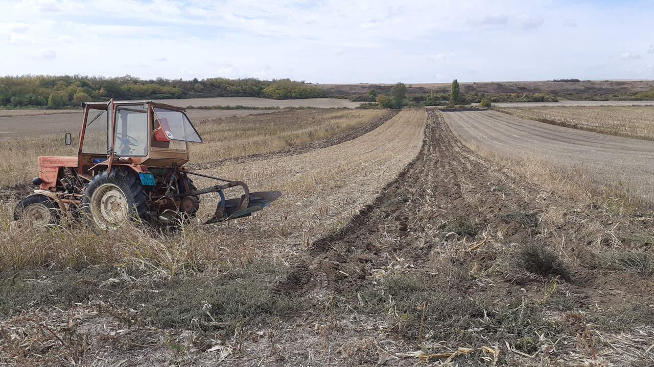

I ja se spremam za setvu tritikala na sličan način...
Olt PTO2 i Vladimirec, "oranje", upravo, "grebanje" zemlje...
Zgodan je plug baš za ovu namenu, može jako plitko da ore i koliko toliko prevrće zemlju...
Kad uzorem, na scenu će stupiti OLT tanjirača , pa na kraju , po potrebi i drljača...
Nekoliko njiva niže mene, čovek sa Fergusonom i tanjiračom je bukvalno 2 sata drndao , gore-dole, pokušavajući da "spremi"...
Tanjirača samo skakuće, mogu sutra slikati na šta to liči...
Jeste ovo moje veći posao, ali "orem" bar 10cm, i tanjirači će uveliko biti olakšan posao, siguran sam...
