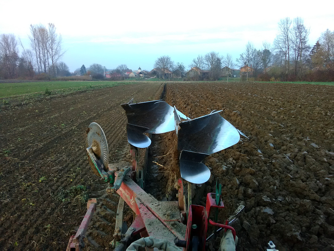

koji su to mali plugovi,kako su se pokazali,koliko može dubine da oru? Evo i ja zakačio male plugove za mali traktor da poorem basticu
Jel ja to u tvojem postu isčitavam malo šale na moj račun? :sta: Nemam ja većih površina pa moj regent smatram velikim plugom, a on to i jest za voćarsko-vinogradarski traktor od 50 KS.
Ovaj moj manji je Batuje 2x8" u originalu. Ja sam ga malo doradio pa ga mogu podesiti na 2x9" ili 2x10". Također sam mu dodao home made deflektore.
U teškoj zemlji je bolje ne pokušavati dublje od 16-18 cm (ja sam savinuo prednji poprečni nosač koji se kaći na traktorske poluge). U laganoj zemlji, kakva je na slici, ide i preko 25 cm dubine.
Za vrtove je, po meni, najbolje koristiti jednobrazdni plug, krajnik. Najmanje ostane neizoranoga.
