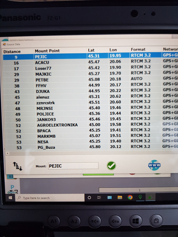

Prostim rečima u Agopenu dobiješ spisak dostupni stanica i biraš neku od ponuđeni, ali da ti je što bliža (max 30km, a ako je dalje opada preciznost RTK signala).
Na priloženoj slici vidiš šta ti trenutno Agopen nudi. Prva kolona je trenutna udaljenost izražena u km. od tvog traktora do stanice a druga kolona ime.
https://postimg.cc/jwgyc7tp][/url]
U mom slučaju su prve tri prihvatljive.
Ako nemaš ni jednu, a da je u krugu manjom od 30 km, tada moraš imati svoju stanicu. To znači kući sa dodatnom elektronikom ( istom onom kao što imaš u traktoru) se priključiš putem interneta na rtk2.go, imenuješ stanicu (npr. Dukej) i ona tada postaje svima vidljiva i dostupna. Osim tebe mogu i svi drugi da je koriste.
