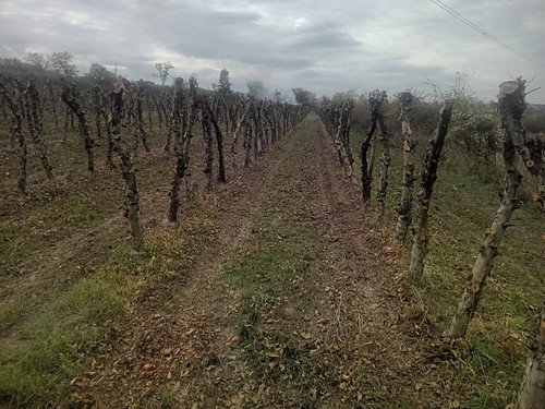

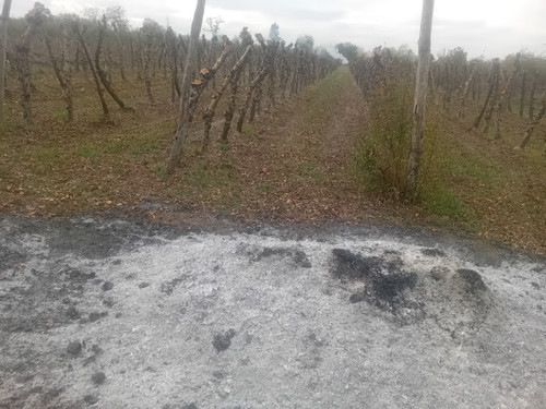

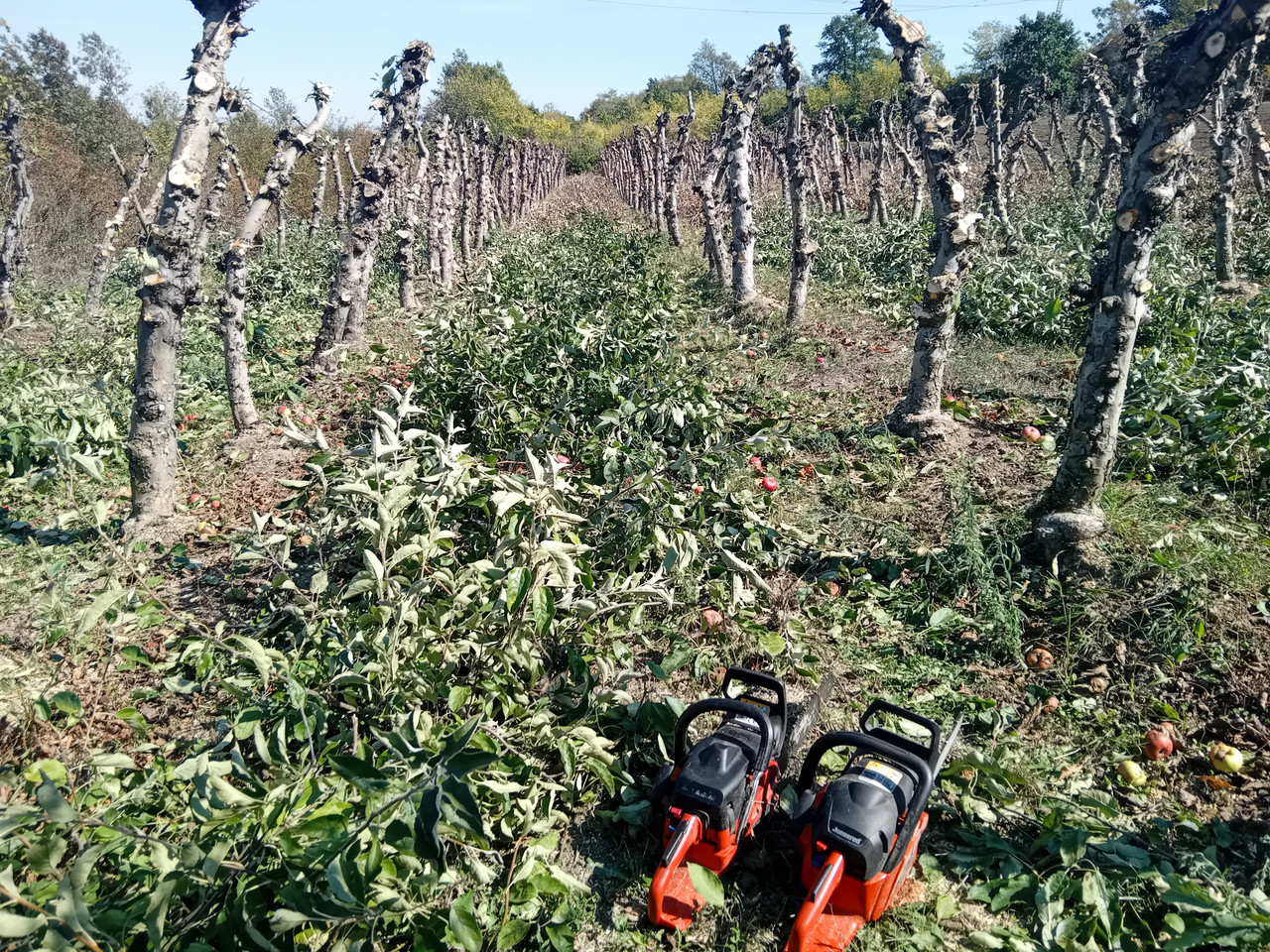

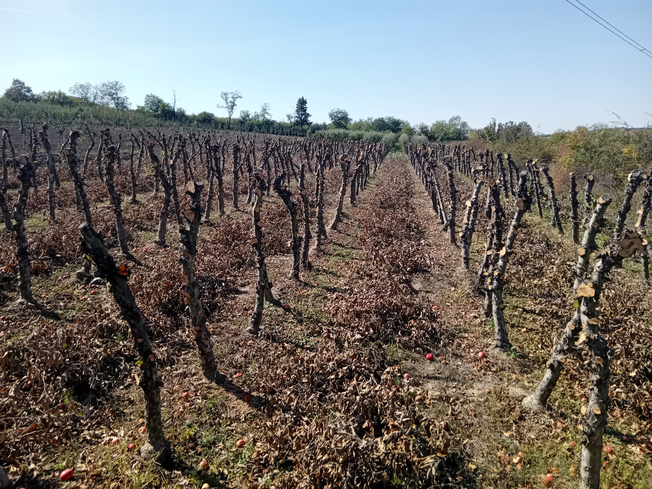

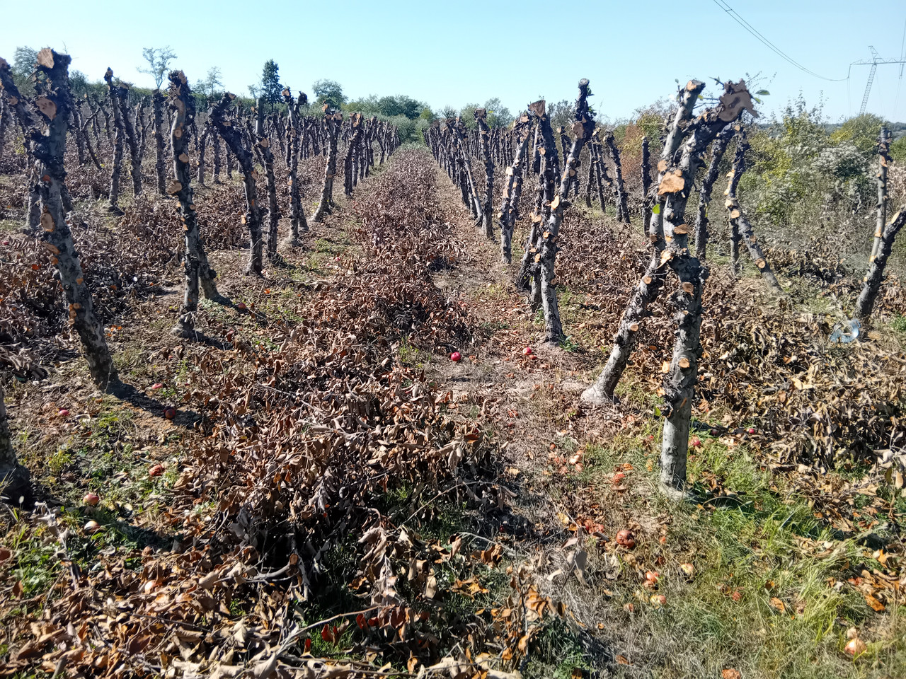

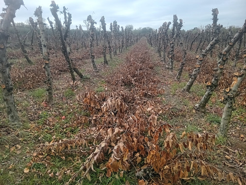

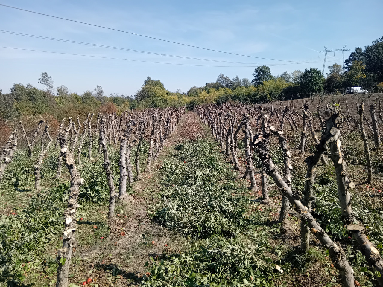

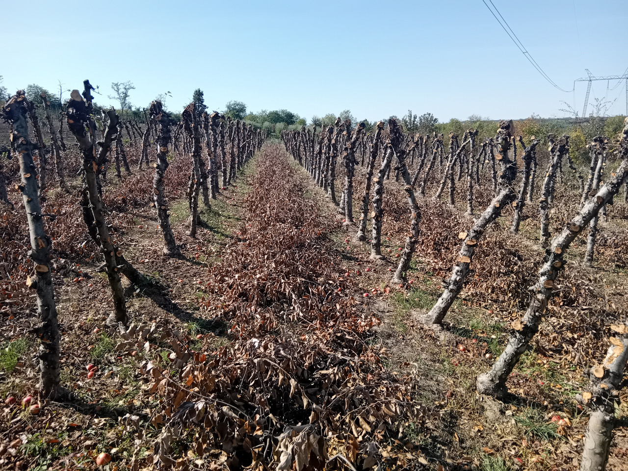

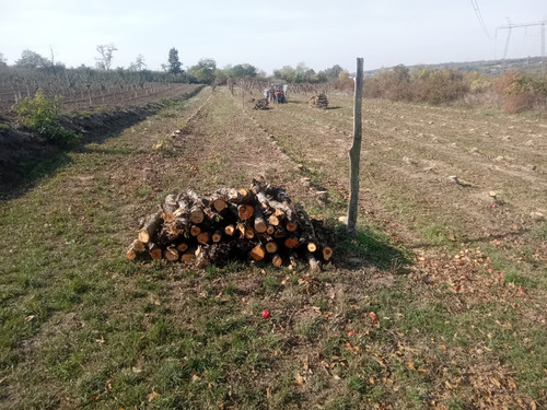

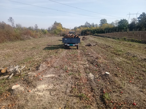

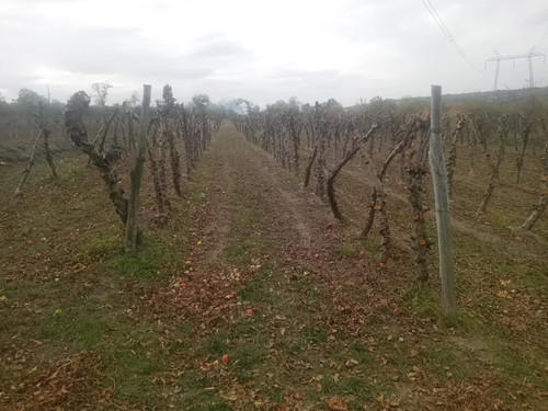

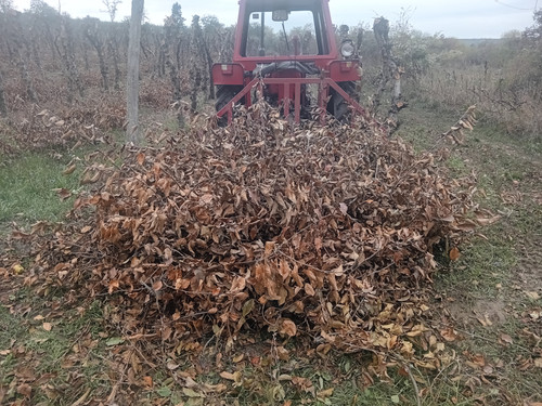

Odlučio sam da povadim jabukar, ima preko 700 stabala, star više od 30 godina.

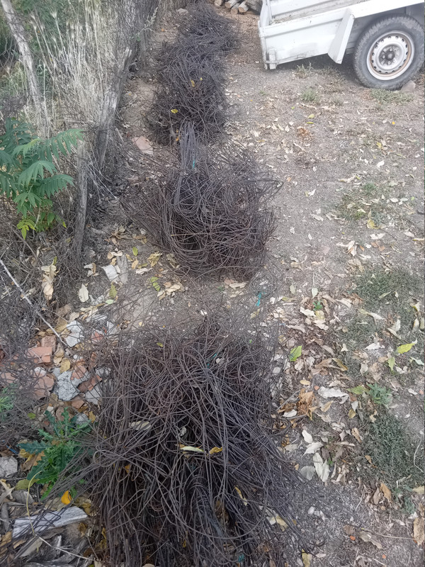

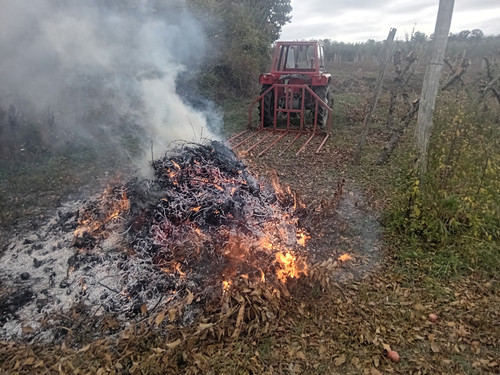

Prvi problemi su odmah počeli sa starom zarđalom žicom koja je urasla u skoro svako drugo stablo.Morao sam da se zezam sa tim skoro 2 dana, povadio stubove i odmah ih pokratio u ogrev za rakijski kazan.Prepidne rezao granje, popodne pečenje rakije.
Inače, za one koji znaju, ovo je jedan od zajebanih rada sa testerom...lanac i mač stradaju, ali se njaka i sama testera...Uspeo sam da odradim.možda 2/3 i sprašio 16 rezervoara goriva..sledi mala pauza, pa seča i utovar stabala.Odlučio sam se bager jer su stabla krta i čupanjem sa traktorima ne bi dobio mnogo toga, ali o tome za 10-ak dana.

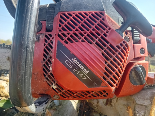

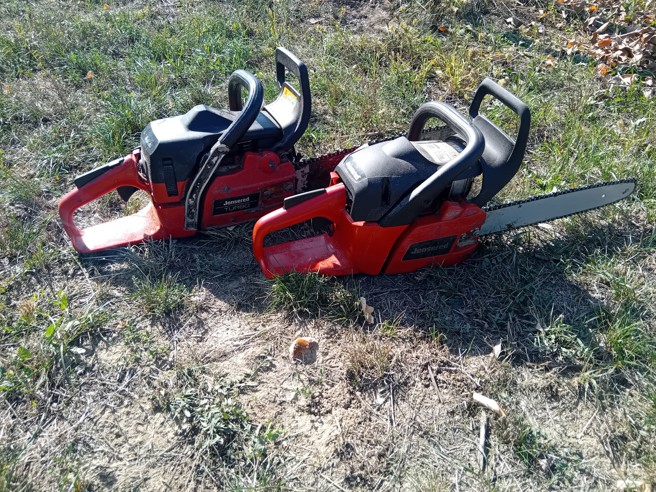

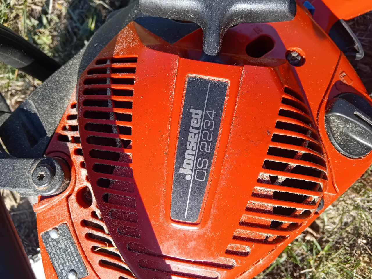

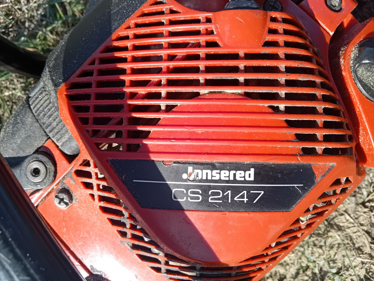

Sve vreme radio Jonsered duo:
- cs 2147 ( H 346xp)
- cs 2234 ( H 236)
Super pile. Imam isto mali jonsered 2050 radi kao zvrk. Lagan, jaki brz.

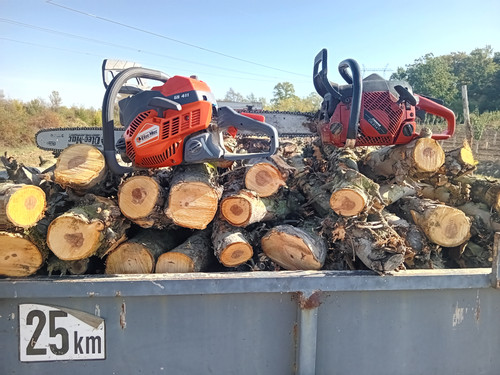

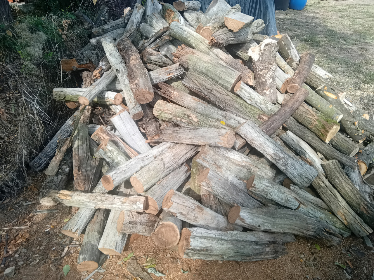

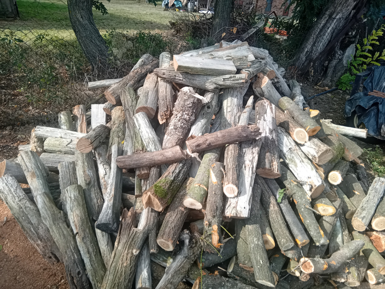

Стигла дрва, сечена са Stihl ms 290 и ms 240. Нису у кадру ал није битно, важно је да ссу радиле без грешке.
Имам утисак да ms290 троши превише горива, или јој је резервоар мали, није моја па ми није важно.
